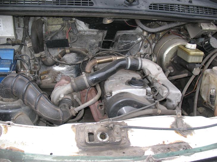

Dolphin, дружище ты ж(судя по форуму)не глупый парень...нет там ни чего сложного.Коллектор снять, нужен простейший набор головок ,помоему 13 или 14 с удлинителем и коленом(последнюю гайку ставить необязательно,самая трудная)там наружнии на виду болты,а внутренние гайки на шпильках(лучше б было наоборот).Для замены свечей на первом особенно и на втором тоже мешаться будет сервомагнит ,придется его снимать(не попутай куда тяга из мотора в магнит вставляется).Говорят после снятия оного нужно калибровать рейку,но я снимал и ставил не калибруя 2 раза изменений в работе нет.Также и не менял прокладку ни разу...там же воздух поступает.Свечи поставил бош ,пришёл в магазин и спросил, для штаера и не каких номеров не говорил. Они знают.А проводка,если только оплавилась,заизолируй её хорошенько и оставь.Удачи...Да и свечи выкручивать нужен ключ рожковый на 10

Как же ты рошковым свеечи менял :P :o Трубочный. Или высокая головка. Можно магнит и не снимать если есть нормальный набор инструмента
Лёха62
Евгений САХА, B) трубочный,а головку тонкую надо,а то не влезет и "высокую" .Не снимая магнит думаю ни скаким инструментом до первой свечи не доберёшся.

Если снимали калектор впускной ,то наверняка передовили провод.Так-что проверь что-бы снова не пришлось снимать.

Доберёшься! Сам проверял, магнит снимать необязательно. Евгений же сказал, что с нормальным инструментом можно! :P

да-да можно, подтверждаю. муторно правда, но можно

А зачем нужен этот геморой.?Если гараздо проще снять магнит. Моторист который занимается штайром ,снимает магнит.Хотя у него есть весь нужный инструмент.

свечи тут,как здесь, перед лицом. проводок сдёргиваешь и пытаешь свечку
весь гимор как раз и заключается в снятии и установке коллектора, ну и немного свечки 1,2 и 4
я спасся трубчатым ключом отпилиным в размер по месту

Там не ошибешся.Калектор снимиш и сразу перед тобой будут 4 колпачка в блоке с проводами.Советую !!! Открыть крышку через которую заливаеш масло в двигатель.Возьми фанарик и обрати внимание как стоит поводок от магнита который толкает рейку.Посмотри внимательно и запомни,что-бы потом не пришлось заново все снимать.Потом откручиваеш магнит.Береш трубку на 10мм.(ключ)и откручиваеш свечи.Там колпачки на свечах крепко сидят,поакуратней отверткой ковряй если просто не снимутся.Будеш ставить когда все обратно.Наживи калектор и проверь что-бы провода от свечей не прижал.Да!калектор снимай окуратно что-бы прокладку не порвать.Если есть возможность где купить,то,возьми новую.
