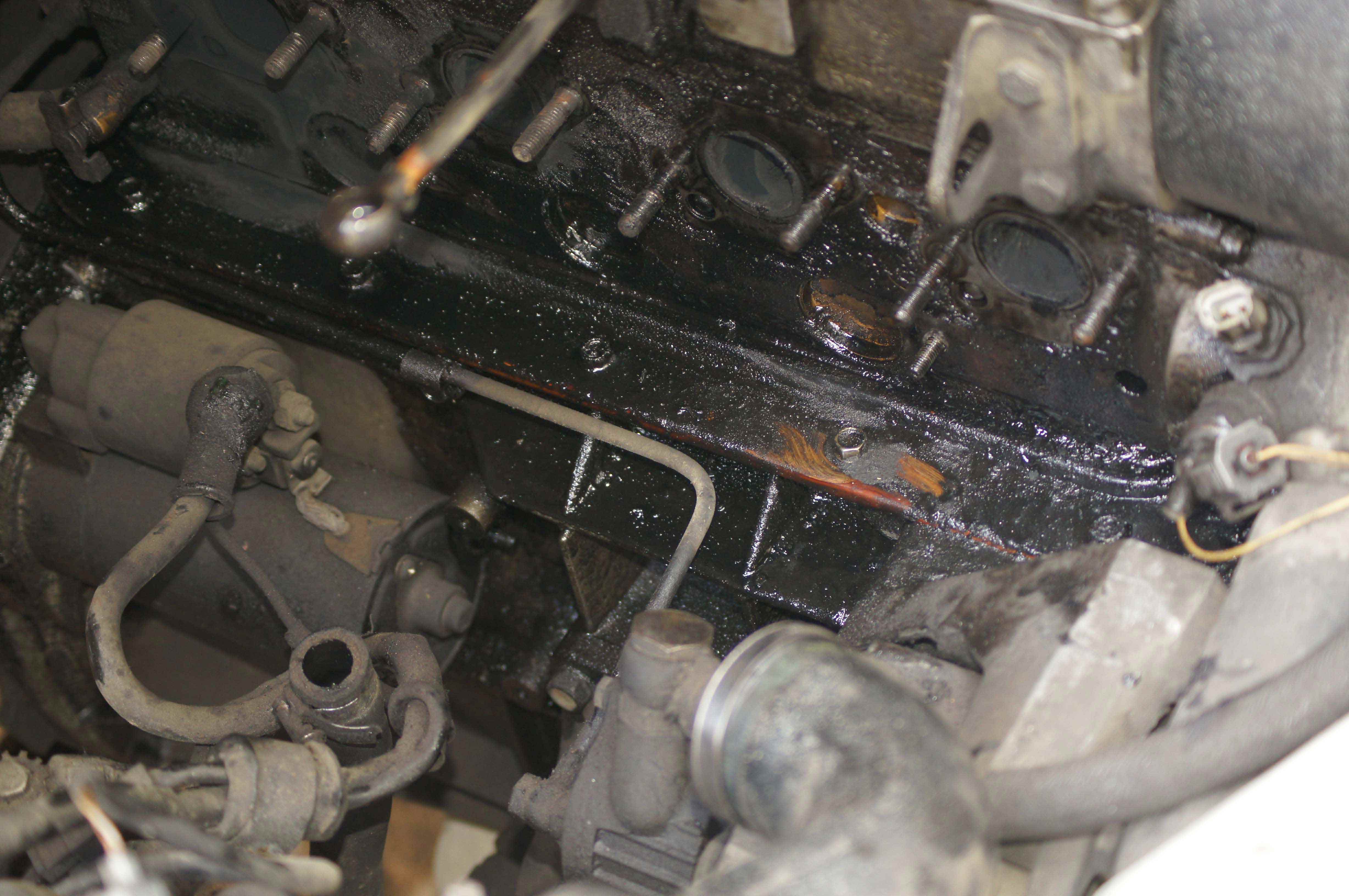

Zelim 1 Опубликовано 29 июля, 2011 Весь левый бок в масле, правый чист. Подскажите в чем может быть причина, и что надо делать? Поделиться сообщением Ссылка на сообщение Поделиться на другие сайты
Робур 0 Опубликовано 31 июля, 2011 Zelim сказал: Весь левый бок в масле, правый чист. Подскажите в чем может быть причина, и что надо делать?Посмотрев на твою фотографию я вижу шланг слива масла с турбины,он внутри сухой,если ты сам не вытер то значит масло не сливалось,как понимаю машину брал не с новья,нету даже заднего крепления стартера.У меня машина с новья,тоже заливалась маслом,в итоге оказалась раковина на корпусе распредвала прямо по масленому каналу.Я бы всё хорошенько вытер и потом смотрел откуда свежее поступление масла,у тебя кстати правая сторона в масле,а не левая,но скорее всего проблема с турбиной. Поделиться сообщением Ссылка на сообщение Поделиться на другие сайты

Zelim 1 Опубликовано 31 июля, 2011 Робур сказал: Посмотрев на твою фотографию я вижу шланг слива масла с турбины,он внутри сухой,если ты сам не вытер то значит масло не сливалось,как понимаю машину брал не с новья,нету даже заднего крепления стартера.У меня машина с новья,тоже заливалась маслом,в итоге оказалась раковина на корпусе распредвала прямо по масленому каналу.Я бы всё хорошенько вытер и потом смотрел откуда свежее поступление масла,у тебя кстати правая сторона в масле,а не левая,но скорее всего проблема с турбиной.Турбина была сухая, трубка подачи масла на турбину не пропускает,соберу, проверю и вход и выход. Еще насторожило- пробовал прокрутить крыльчатку турбины через выпускной патрубок, она(крыльчатка) не поддалась, может заклинило? Хотя при езде свистела. Отсутствие крепления (я честно говоря даже не знаю что это, и где это) к чему может привести? Завтра буду З/Ч заказывать, хотелось бы все сразу. А машина у меня год. Снимал коллектор, мало того что к нему не подберешся ,ключ только рожковый подошел, ход-в час по чайной ложке, так еще и гайки вразброс пополам на 14 и 13 прикручены. Ни шайб , ни контргаек. Поделиться сообщением Ссылка на сообщение Поделиться на другие сайты
Робур 0 Опубликовано 31 июля, 2011 Zelim сказал: Турбина была сухая, трубка подачи масла на турбину не пропускает,соберу, проверю и вход и выход. Еще насторожило- пробовал прокрутить крыльчатку турбины через выпускной патрубок, она(крыльчатка) не поддалась, может заклинило? Хотя при езде свистела. Отсутствие крепления (я честно говоря даже не знаю что это, и где это) к чему может привести? Завтра буду З/Ч заказывать, хотелось бы все сразу. А машина у меня год. Снимал коллектор, мало того что к нему не подберешся ,ключ только рожковый подошел, ход-в час по чайной ложке, так еще и гайки вразброс пополам на 14 и 13 прикручены. Ни шайб , ни контргаек. Если турбина не крутится - это плохо для турбины,не видя всего этого не могу советовать,а на коллекторе все гайки стоят на 13 без шайбочек и без контргаек,но с термопластинами. Поделиться сообщением Ссылка на сообщение Поделиться на другие сайты
Zelim 1 Опубликовано 31 июля, 2011 (изменено) Робур сказал: Если турбина не крутится - это плохо для турбины,не видя всего этого не могу советовать,а на коллекторе все гайки стоят на 13 без шайбочек и без контргаек,но с термопластинами.Спасибо. Придется после установки турбины прверить ее находу. Хотел выложить фото турбины, но не получается. Отсутствие крепления на стартере грозит серьезными последствиями? Изменено 31 июля, 2011 пользователем Zelim Поделиться сообщением Ссылка на сообщение Поделиться на другие сайты
SA.DIESEL 293 Опубликовано 31 июля, 2011 Zelim сказал: Спасибо. Придется после установки турбины прверить ее находу. Хотел выложить фото турбины, но не получается. Отсутствие крепления на стартере грозит серьезными последствиями?ничего страшного нет в том что нет заднего крепления стартера минус лиш в том что при снятии колокола стартер выподет. потому как болты его крепления будут откручены. Поделиться сообщением Ссылка на сообщение Поделиться на другие сайты
