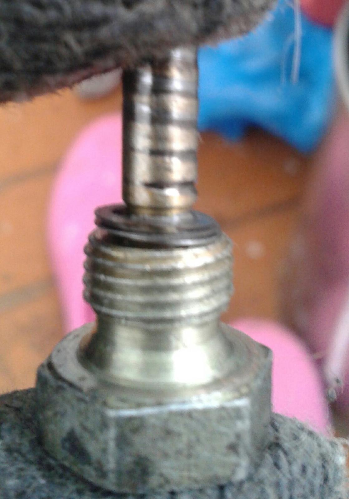

Итак, первым делом открутил клапан притянут он был на троечку весь в умне всяком т.к по ходу травил (и щас по ходу тоже). Разобрал, шарик в норме но пружина протерла канавки в пальце на который одевается, датчик уже разбирали т.к. под пружиной 4 шайбы. Далее собрал все тока без шарика и пружины подключил систему из шланга 10 фильтра от бензинки и старого насоса к обратке налил винса в баклашечку и шлангом 10 из подачи обратно в баклашку. Проработало у меня это дело минут 15-20. Снял а в фильтре прям как песок. Собрал все на место предварительно разжав пружину. Пищать стал веселее но с какими то посторонними звуками от сюда и вывод походу дела травит саляру. Проверить не смог т.к. там и так все в умне да и снег валит. Так же заменил медные прокладки на двойном штуцере пока тарахтела вроде было сухо. Все это дело удобнее делать при снятой трубе интеркулера. П.с. пока парковался пробил колесо мля.

Чуть не забыл. После всего проделанного появился странный звук сзади как раз в районе клапана. Похожий толи на писк толи на шипение. Датчик заказал новый. теперь вроде все

посмотри фото выше вчера выкладывал, пружина протерла палец на который одевается. Я его конечно как смог наждачкой подровнял он стал тоньше мм на 3 и соответственно пружина подуставшая. Да и звук какой то странный появился

сам шток важной роли не играет ,пружину можно подобрать другую,(например от щеточног узла генератора)также как и шарик можно поставить другой. отрегулировать на заданное давление можно просто растягивая или сжимая пружину. давление срабатывания можно контролировать с помощью компрессора с манометром или с помощью насоса для накачки шин. прижимаешь шланг к штуцеру со стороны резьбы и качаешь на коком давлении происходит сброс на такое и настроен.
Artem644
  В 04.02.2013 в 13:44, SA.DIESEL сказал:
а что за звук может от него исходить на работающем двигле??? То ли свист толи шипение и не постоянно а как то рывками
SA.DIESEL
на счет звука не скажу. не слышал.а во то что можно сделать не прибегая к лишним затрата это точно. можно также поставить перепускной от тракторной техники .дешевле в разы Но придется регулировать давление там по моему на ,08

Artem644
  В 04.02.2013 в 13:53, SA.DIESEL сказал:
а наш на каком должен скидывать??? Это так для общего развития
SA.DIESEL
1,2-1,5 думаю до 1,8 можно.
