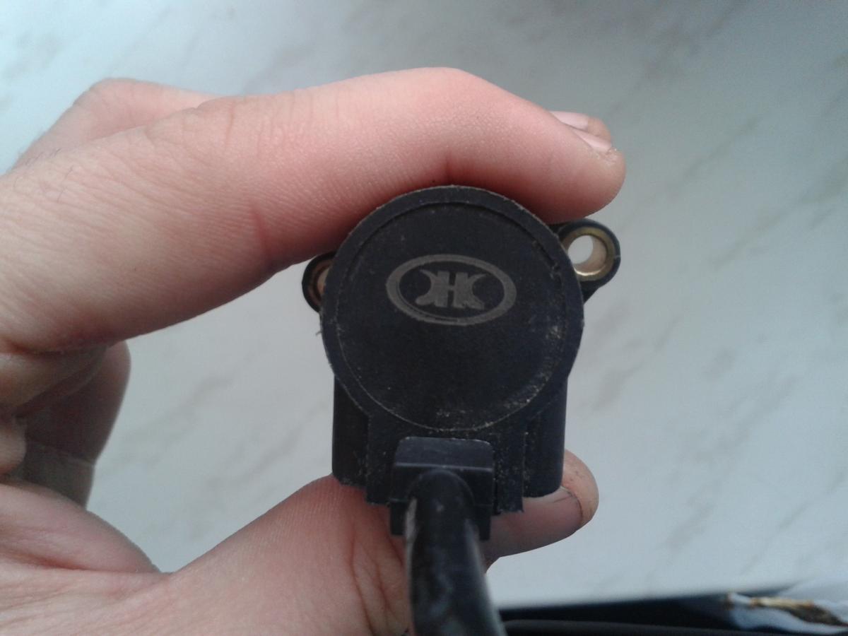

Я ужо в какашулечку:-) ток хотел отписать что слышу звон а не знаю где он:-) :-) :-) я теперь специалист по калибровке рейки хоть в снег хоть в дождь 15 минут и поехал дальше:-) :-) :-) корочемдатчики с эмблемой как ща выложу не покупать у них сопротивление 3.65 на выжатом и 0.56 на вжатом мозги их не понимают. Нашел заведомо исправный датчик с магнитом с машины 2002 года на котором написано мейд ин джермани машина полетела... а в свой старый датчик впиндюрил сопротивление 620 ом-скмолет но я побаиваюсь так мотор крутить... завтра протрезвею поеду в мск за безуонтактным
  В 11.04.2013 в 20:57, Artem644 сказал:
это фото первого из б2 не фунциклирует и второй с точно такой же эмблемой но на боку который мне привезли в посад под заказ и клялись и божились что это сто пудова родной!!! НЕ ПОКУПАЙТЕ ПАРНИ

на родном steyr-motors написано.

Жень привет этот из б2 и второй один в один тока эмблема сбоку. а с машины 2002 года на нем вывод провода по середини весь в номерах и написано парт но . даж сфоткать забыл со всей этой запарой а на магните написано мейд ин джермани
