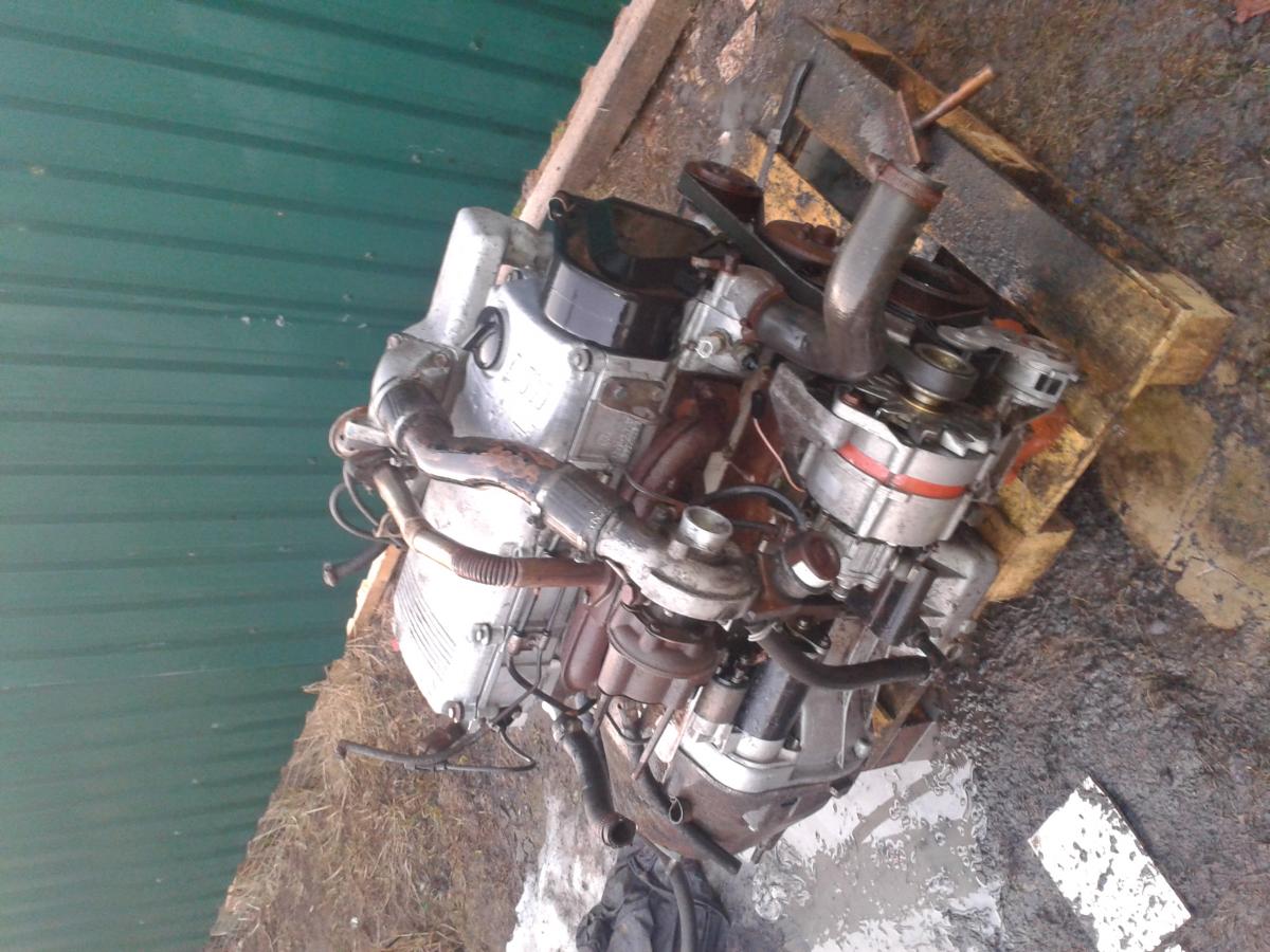

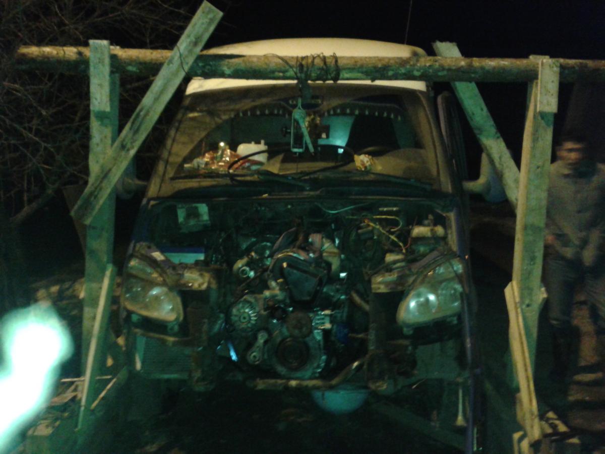

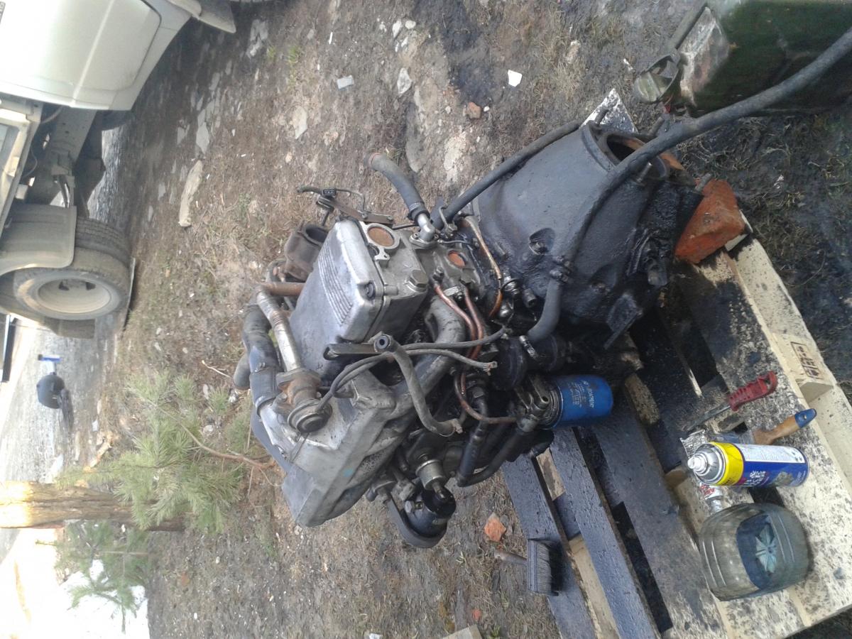

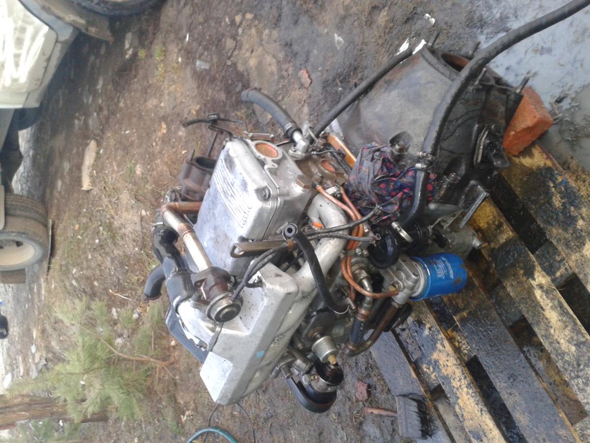

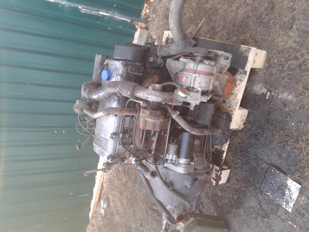

Artem644
что получилось выложить с ремонта
колобок
у тебя ЕГР то незаглушен что ли?
Artem644
егр на купленном двс на моем все заглушено. двс на фотах это новый до помывки и после мой в машине еще стоял
