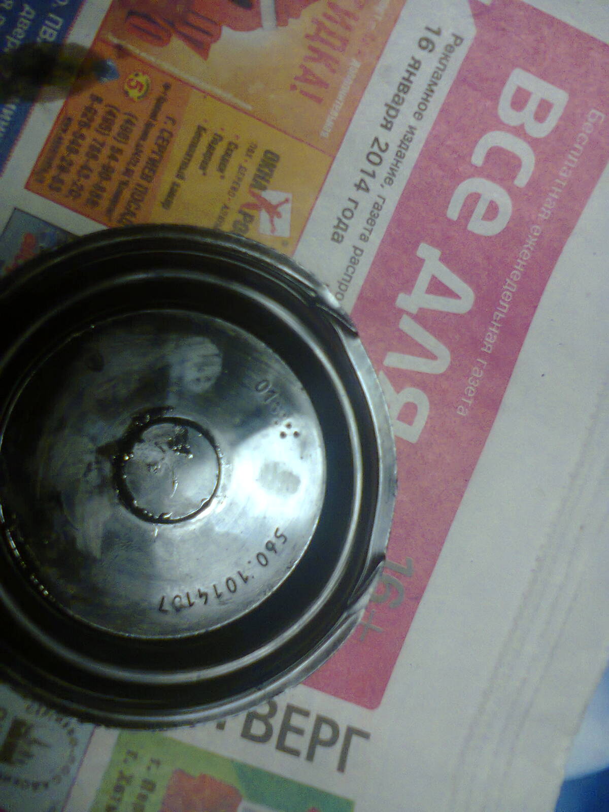

Artem644 30 Опубликовано 3 февраля, 2014 нашел))))) тока что переберал маслоотделитель кстати .. вот мембрана Поделиться сообщением Ссылка на сообщение Поделиться на другие сайты
coba_83 24 Опубликовано 4 февраля, 2014 (изменено) тока что переберал маслоотделитель кстати ..По какой причине полез перебирать? И что для этого нужно? Ремкомплект? Просто мой немного в масле. Только пока не понял, с клапанной крышки подтекает или с него. Вообще, есть способ предотвратить течь из под клапанной крышки? Понятно, что нужна новая прокладка, но хватает ее тысяч на 10 км, потом начинает потеть. Изменено 4 февраля, 2014 пользователем coba_83 Поделиться сообщением Ссылка на сообщение Поделиться на другие сайты
колобок 7 166 Опубликовано 4 февраля, 2014 Ремкомплект?в продаже нет,только новыйа трещит там мембрана и мотор начинает потеть Поделиться сообщением Ссылка на сообщение Поделиться на другие сайты
