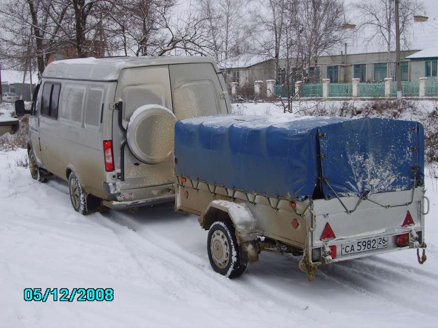

С начала вопрос если не секрет что возиш или будеш возить,на счет категории наверно так и есть раз мужики говорят не вдавался у меня abc ,у меня такой смотри на фото грузоп 750 кг по бортам поставил габаритки они и как поворотник работают хотел как ты пишиш усы резиновые поставить на потом привык есть план поставить камеру зад вида но сейчас дешовых нет от 160долл .При повороте его и так видно а едет он по колее машины т\к уже чем она,фаркоп поставил усиленный ни чему не мешает стоит тороид в место запаски ,подножка,стабилизатор, глушак и все помещается если захотеть.С прицепом ежжу 2 года каждый день будут вопросы задавай.Сам раньше не ездил а сейчас задом заезжаю в гараж не сильно широкий.

"С начала вопрос если не секрет что возиш или будеш возить,на счет категории наверно так и есть раз мужики говорят не вдавался у меня abc ,у меня такой смотри на фото грузоп 750 кг по бортам поставил габаритки они и как поворотник работают хотел как ты пишиш усы резиновые поставить на потом привык есть план поставить камеру зад вида но сейчас дешовых нет от 160долл .При повороте его и так видно а едет он по колее машины т\к уже чем она,фаркоп поставил усиленный ни чему не мешает стоит тороид в место запаски ,подножка,стабилизатор, глушак и все помещается если захотеть.С прицепом ежжу 2 года каждый день будут вопросы задавай.Сам раньше не ездил а сейчас задом заезжаю в гараж не сильно широкий."
Сколько возишь на нем? На трассе с какой скоростью? Зимой не таскает (раскачивает)?
Изменено пользователем Азат
avforadi
Вожу не знаю не взвешивал но где то до тонны не больше ,на нем стоят отбойники газелевские передние и москвичевские рессоры и по 2 добавленных листа ,в основном лежит на подушках но они мягкие так что не слишком жестко получается .На трассе по хорошей дороги 100 нормально .Зимой не таскает тк машина тоже груженая, была бы пустая было бы заметно а так ,раскачки нет на машине все плаза а на прицепе новые газелевские .По скользкому заметно что подталкивает с зади тормозить за ранее приходится он без тормозов.
