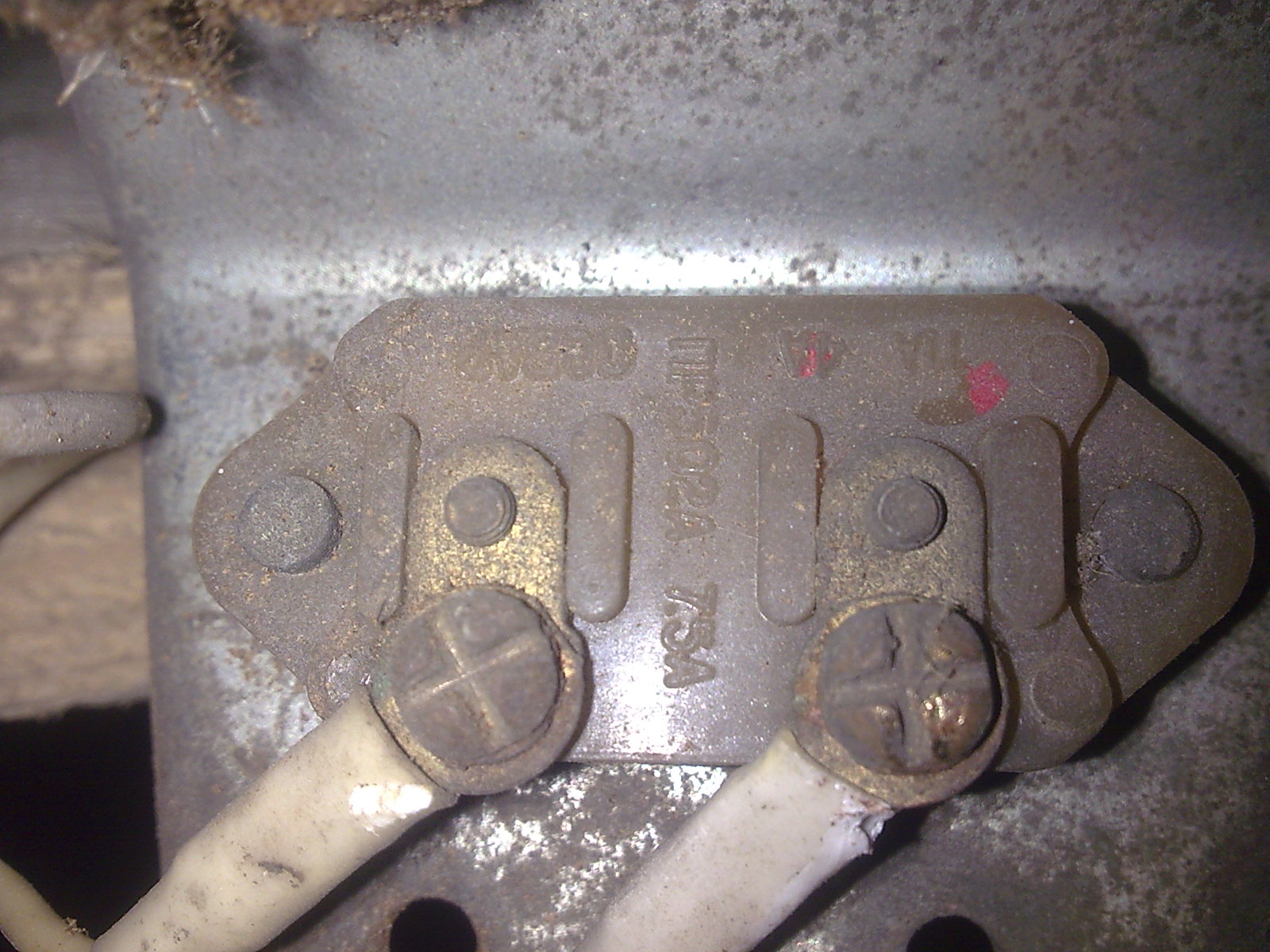

alex933 773 Опубликовано 27 ноября, 2011 это предохранитель я его закоротил Поделиться сообщением Ссылка на сообщение Поделиться на другие сайты
