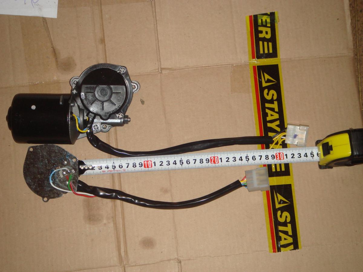

mebeli 75 Опубликовано 14 января, 2014 в сборе 2600р. скорей всего на заводе был перебой с БОШами Какая длина кабеля? На моем 35 см.Снятый жгут, с моего стеклоочистителя: Поделиться сообщением Ссылка на сообщение Поделиться на другие сайты

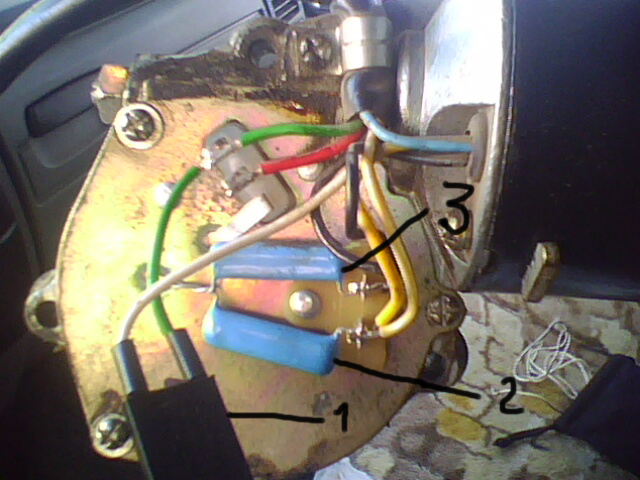

mebeli 75 Опубликовано 19 января, 2014 Поставил новый мотор, со своим старым жгутом, в режиме паузы работает, но "думает" 3-4 секунды, после включения, на второй скорости, тоже "думает", потом машет 7-9 раз, останавливается сверху стекла на 1-2 сек., затем снова машет 7-9 раз, и т.д.Под №1 термореле, оно ремонтируется, или только замена? Что такое под № 2 и 3, для чего поставлено?У кого есть БОШ, дайте размер жгута. Поделиться сообщением Ссылка на сообщение Поделиться на другие сайты
Spas750 327 Опубликовано 19 января, 2014 Поставил новый мотор, со своим старым жгутом, в режиме паузы работает, но "думает" 3-4 секунды, после включения, на второй скорости, тоже "думает", потом машет 7-9 раз, останавливается сверху стекла на 1-2 сек., затем снова машет 7-9 раз, и т.д.ТЕРМОРЕЛЕ.jpgПод №1 термореле, оно ремонтируется, или только замена? Что такое под № 2 и 3, для чего поставлено?БОШ.jpgУ кого есть БОШ, дайте размер жгута.Термореле только под замену, а 2 и 3 это конденсаторы, стоят для снижения помех от моторчика и чтоб меньше щетки искрили 1 Поделиться сообщением Ссылка на сообщение Поделиться на другие сайты

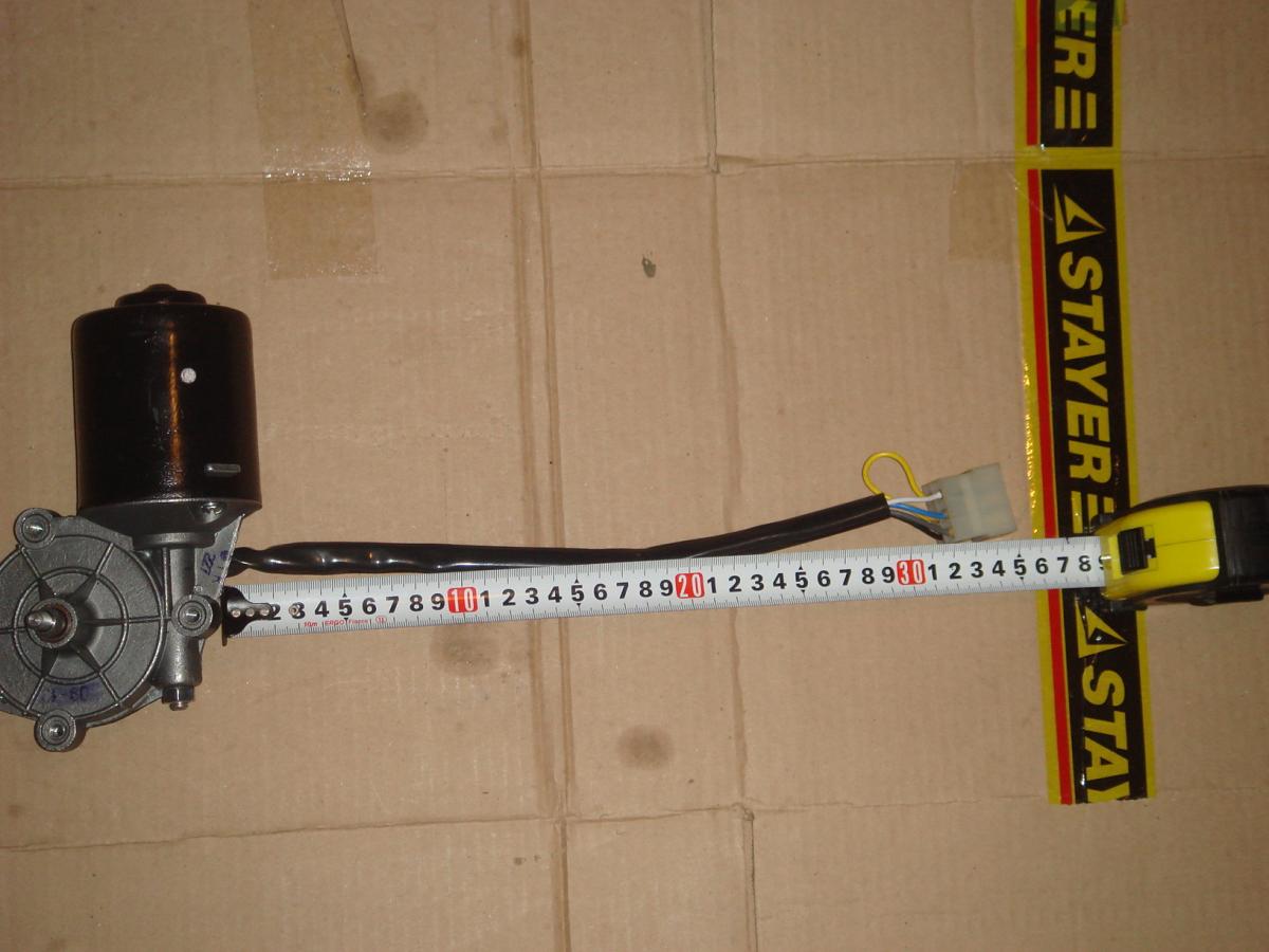

mebeli 75 Опубликовано 13 февраля, 2014 .этот БОШ -китайский!Так какая длина жгута у не китайского? Поделиться сообщением Ссылка на сообщение Поделиться на другие сайты
УТЮГ888 943 Опубликовано 13 февраля, 2014 Так какая длина жгута у не китайского?примерно-300мм.обоснуй,для чего тебе это надо. Поделиться сообщением Ссылка на сообщение Поделиться на другие сайты
mebeli 75 Опубликовано 16 февраля, 2014 примерно-300мм.обоснуй,для чего тебе это надо.https://www.gazelleclub.ru/forum/topic/8908-dvorniki-rele-trapetciia/page-37?do=findComment&comment=1048528 Поделиться сообщением Ссылка на сообщение Поделиться на другие сайты
УТЮГ888 943 Опубликовано 16 февраля, 2014 https://www.gazelleclub.ru/forum/topic/8908-dvorniki-rele-trapetciia/page-37?do=findComment&comment=1048528...мы это всё видели. Поделиться сообщением Ссылка на сообщение Поделиться на другие сайты
mebeli 75 Опубликовано 16 февраля, 2014 ...мы это всё видели.Тогда что обосновывать? Нет возможности натянуть короткий жгут, на разницу в 6 см., заводские "изобретатели" постарались. :) Поделиться сообщением Ссылка на сообщение Поделиться на другие сайты
УТЮГ888 943 Опубликовано 16 февраля, 2014 Тогда что обосновывать? Нет возможности натянуть короткий жгут, на разницу в 6 см., заводские "изобретатели" постарались. :)...в твоей ситуации-надо менять жгут на длинный или наращивать тот который есть. Поделиться сообщением Ссылка на сообщение Поделиться на другие сайты
