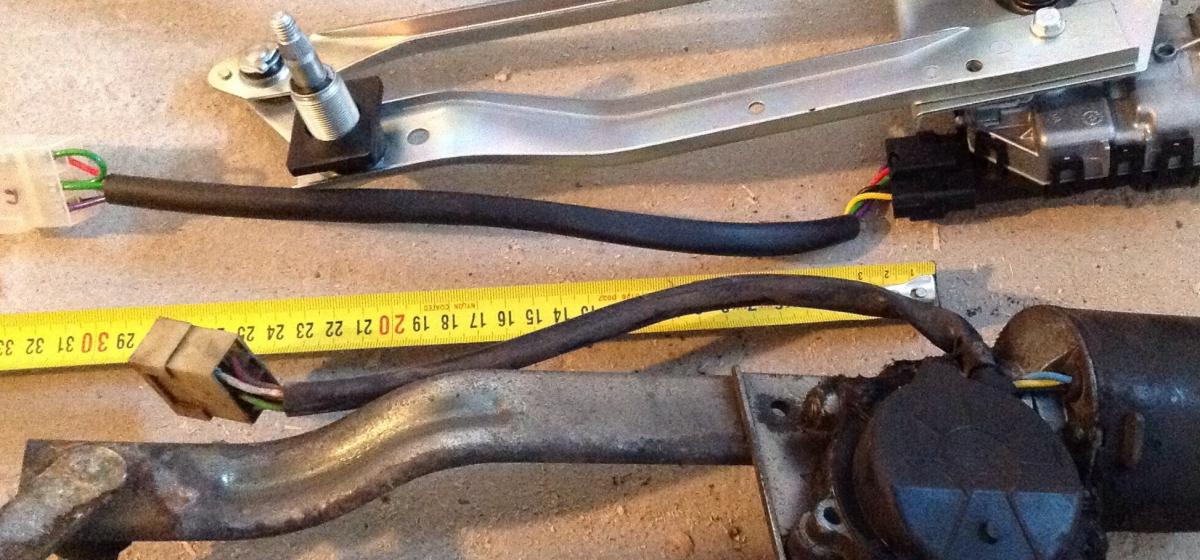

Maks52 641 Опубликовано 24 февраля, 2014 В 16.02.2014 в 19:55, mebeli сказал: Тогда что обосновывать? Нет возможности натянуть короткий жгут, на разницу в 6 см., заводские "изобретатели" постарались. :)У себя провода прикинул-провод у бизнеса оказался даже немного длиннее . Поделиться сообщением Ссылка на сообщение Поделиться на другие сайты

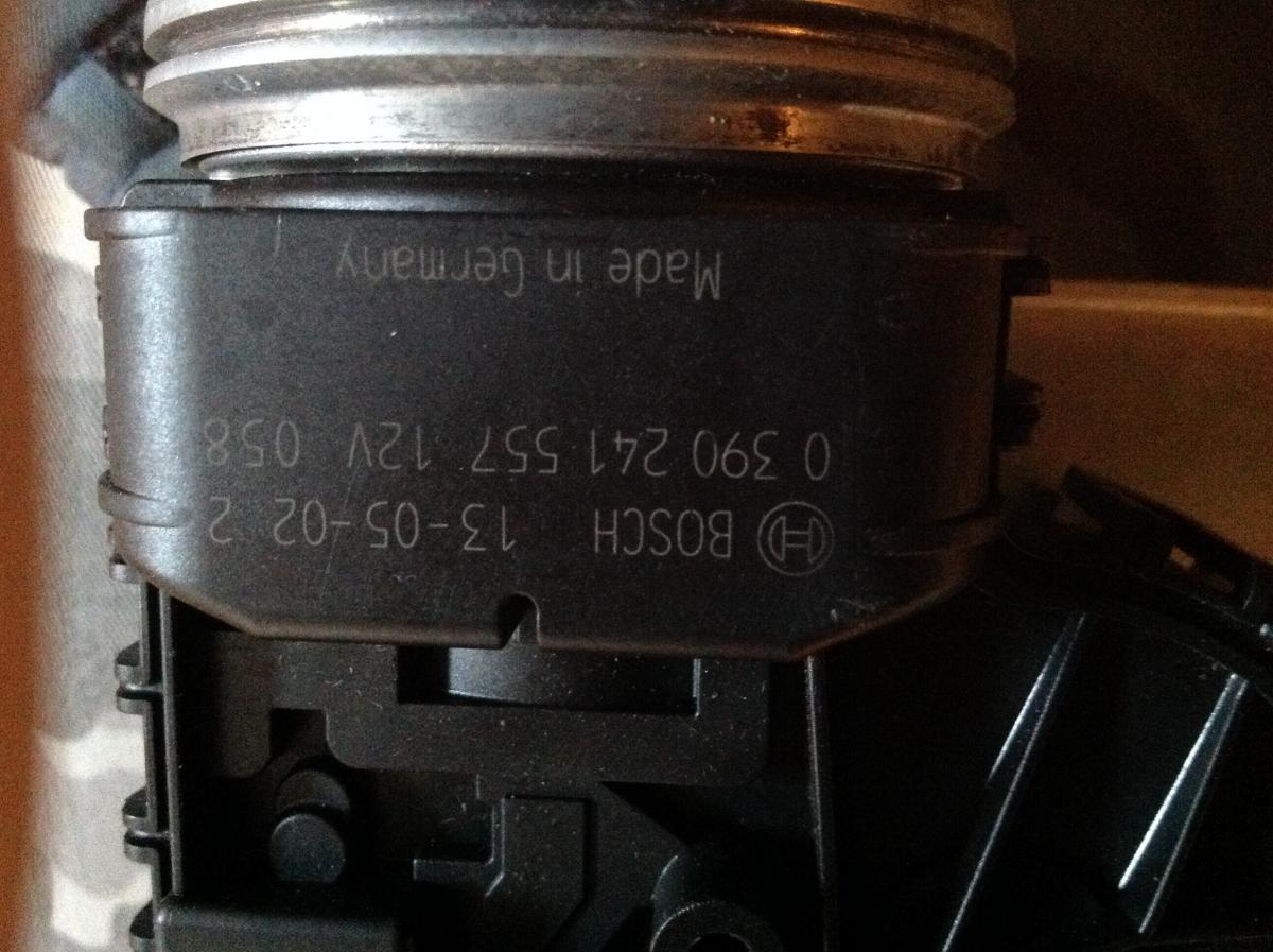

Maks52 641 Опубликовано 26 февраля, 2014 (изменено) В 25.02.2014 в 10:14, ruslan 63rus сказал: А как выглядит оригинал?Как-то так )) Изменено 26 февраля, 2014 пользователем maks52 1 Поделиться сообщением Ссылка на сообщение Поделиться на другие сайты
ivo 2 Опубликовано 26 февраля, 2014 Вчера водитель поменял этот моторчик, отдал старый и вот он НЕ Бош, хотя у нас 2013 год бизнес, это нормально? Поделиться сообщением Ссылка на сообщение Поделиться на другие сайты
Maks52 641 Опубликовано 26 февраля, 2014 (изменено) В 16.02.2014 в 19:55, mebeli сказал: Тогда что обосновывать? Нет возможности натянуть короткий жгут, на разницу в 6 см., заводские "изобретатели" постарались. :)Незнай кто у тебя старался...Сегодня с утра поставил новую трапецию, провод на самом деле оказался длиннее, чем на родном моторчике.Сантиметров на 7 можно бы по-короче, пришлось колечком провод свернуть (( Изменено 26 февраля, 2014 пользователем maks52 Поделиться сообщением Ссылка на сообщение Поделиться на другие сайты

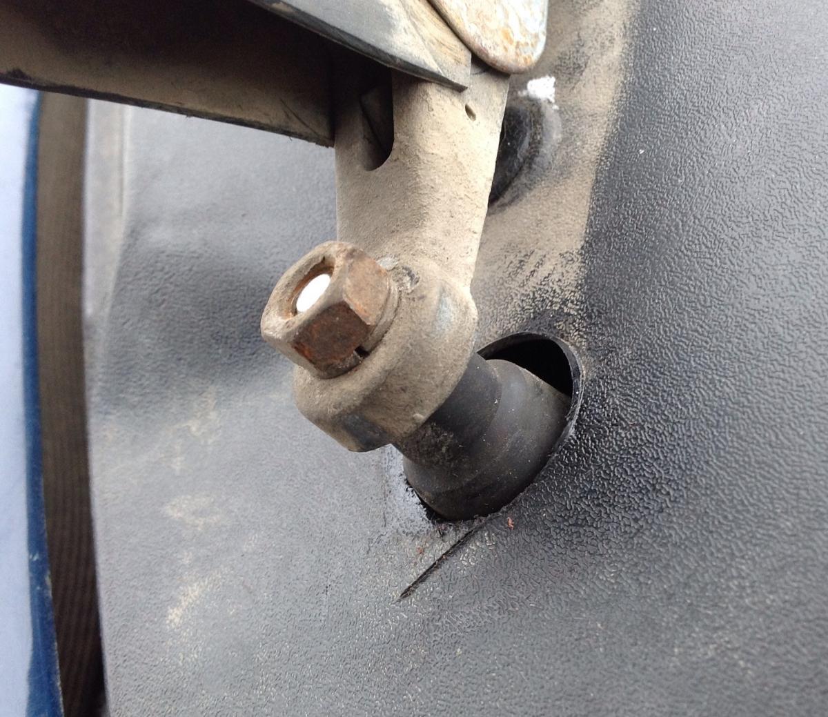

Maks52 641 Опубликовано 26 февраля, 2014 И еще добавлю, хоть моторчик импортный бош, а трапеция осталась нашего производства, и смазки мягко выражаясь мало, оси поводков и их втулки вообще сухие. Так что все новое разбираем и смазываем...Ну и типа тюнинх )) перед тем как прикрутить поводки с щетками, на ось поводков идеально одевается (с небольшой подгонкой по длине) колпачок от свечного провода змз 406 чтоб всякая кака и вода не попадали внутрь. 1 Поделиться сообщением Ссылка на сообщение Поделиться на другие сайты
