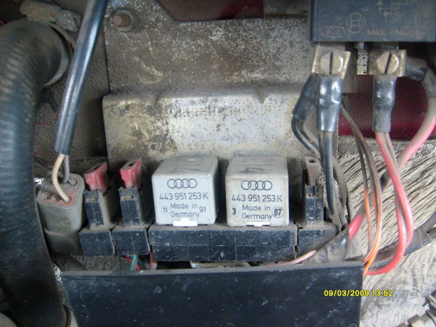

Marcus 2 Опубликовано 8 марта, 2009 Хм...а у тебя какие релюхи? Просто у меня от ауди стоят со Штаером...У всех такие? Поделиться сообщением Ссылка на сообщение Поделиться на другие сайты
Dolphin 0 Опубликовано 8 марта, 2009 Хм...а у тебя какие релюхи? Просто у меня от ауди стоят со Штаером...У всех такие?Фоту в студио...сам ставил? Поделиться сообщением Ссылка на сообщение Поделиться на другие сайты
Marcus 2 Опубликовано 8 марта, 2009 Фоту в студио...сам ставил? :) Хорошо,завтра сфоткаю. Нет,купил так машину. Блок VDO и релюхи Ауди...может я перепутал конечно,но гляну и выложу... Поделиться сообщением Ссылка на сообщение Поделиться на другие сайты
Marcus 2 Опубликовано 9 марта, 2009 Собственно вот...Ничего не менял...На Мерине тоже такие стоят... Поделиться сообщением Ссылка на сообщение Поделиться на другие сайты
Dolphin 0 Опубликовано 9 марта, 2009 хм.у меня черные,наши.Да в принципе без разницы что там за релюшки,принцип действия один. Поделиться сообщением Ссылка на сообщение Поделиться на другие сайты
alex0133 3 Опубликовано 10 марта, 2009 (изменено) Собственно вот...Ничего не менял...На Мерине тоже такие стоят...И что с ними с этими релюхами? Не глючит или не тупит? А так что сказал, что нет... если с ними нет разницы, то зачем они нужны! Ведь глюки ЭБУ, как я понимаю?! хм.у меня черные,наши.Да в принципе без разницы что там за релюшки,принцип действия один.Чёрные-это Bosch Изменено 10 марта, 2009 пользователем alex0133 Поделиться сообщением Ссылка на сообщение Поделиться на другие сайты
