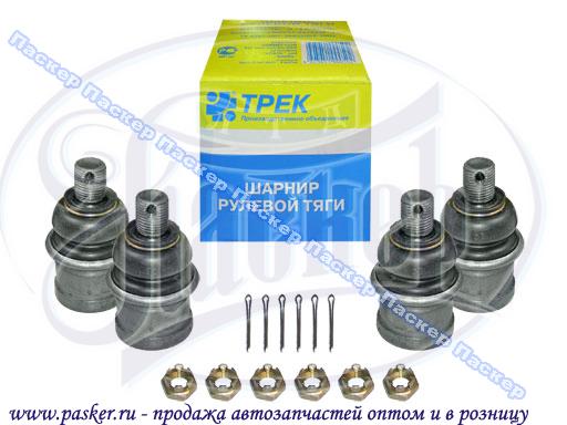

bykarev 47 Опубликовано 1 декабря, 2009 Подскажите хорошие вот эти шарниры, или что другое лучше поставить. Поделиться сообщением Ссылка на сообщение Поделиться на другие сайты
sharky5 61 Опубликовано 1 декабря, 2009 Подскажите хорошие вот эти шарниры, или что другое лучше поставить.У меня такие же только пыльники силиконовые... нормальные. Поделиться сообщением Ссылка на сообщение Поделиться на другие сайты
bykarev 47 Опубликовано 1 декабря, 2009 У меня такие же только пыльники силиконовые... нормальные.Спасибо! У меня пыльникм в коробке тоже силиконовые, ну значит буду ставить, а то не охота потом переделывать, вот и решил спросить. :) Поделиться сообщением Ссылка на сообщение Поделиться на другие сайты
bykarev 47 Опубликовано 2 декабря, 2009 Сегодня поменял рулевые шарниры в сервисе, руль стал тугой и немного поскрипывает, это норма или пальцы левые. Поделиться сообщением Ссылка на сообщение Поделиться на другие сайты
makcum 86 Опубликовано 2 декабря, 2009 Рулевые шарниры трек хорошие, себе тоже их ставил. Если ты все шарниры поменял, то скрипу никак не может быть. Он обычно появляется когда рвется пыльник. Поделиться сообщением Ссылка на сообщение Поделиться на другие сайты
