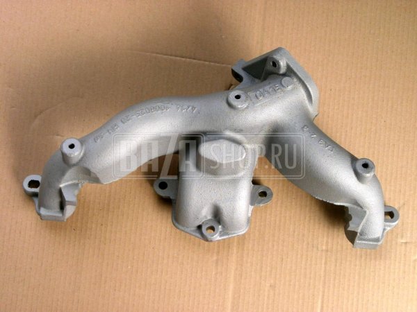

Помогите пожалуйста проблемы с выпускным коллектором на дв4216. 2 раза подряд лопнул на 2 части.Может подсказать кто-нибудь что за проблема ??
Привет. Эта тема не раз поднималась на данном форуме.Ты как и я купил кусок го-на.Коллектор ты можешь менять бесконечное кол-во раз как правильно сказали если не сопряжение пов-ти.А проблемы нет спроси у любого военного который зксплуатирова УАЗ выпускной коллектор-зто беда с момента выпуска УМЗ))))

Купил себе вторую машину, тоже Бизнес, тоже 4216.
Сечет между коллектором и трубой. Решил посоветоваться.
1. Отрезаем фланец от коллектора
2. Орезаем фланец от катализатора
3. Привариваем гофруhttps://s3.images.drive2.ru/car.journal.photos/x1/4400/000/000/306/c48/88cdecb41f671b65-large.jpg
Делать или нет? Есть смысл? Предыдущий хозяин говорит, что прокладок хватало на 10 тысяч км пробега.

А может просто материал прокладок плох? Никто не пробовал просто вырубить прокладку из старого-доброго меллоасбеста. Работы на 30 минут.

Это вообще она или нет?
Если это она, я нашел такую же, только металлическую, на вид она сделана на века! Сказали что от Камминса. стоит рублей 80.
У меня прогорела между коллектором и катализатором, если что

Вот такая должна быть прокладка!

это не она ,там саня тебе уже картинку с калектором нарисовал ,но на бизнесах малость другая прокладка и она лутше ,при этом металическая ,ищи такую ,

саня здесь такой нет ,она другая малость на бизнесе ,но такая тоже не плохая http://www.mopeda.net/file/4160.jpg но та лутше
