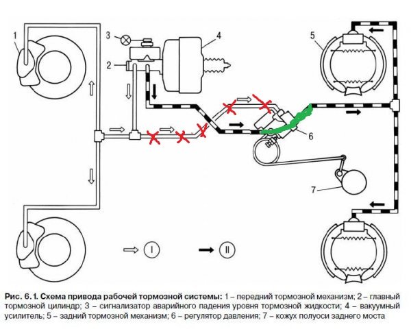

Offroader 39 Опубликовано 13 октября, 2020 В 13.10.2020 в 14:14, L2140 сказал: я перечислил всё, что влияет на провал педали Так а как его грамотно выкинуть ? Как я понимаю там не тройник нужен, а просто штуцер для соединения задних . А подвод от переда надо попросту глушить причём гдето спереди . Или я неправ ? Раскажите как верно это сделать ? Поделиться сообщением Ссылка на сообщение Поделиться на другие сайты

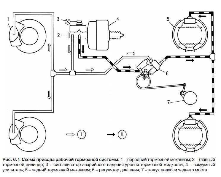

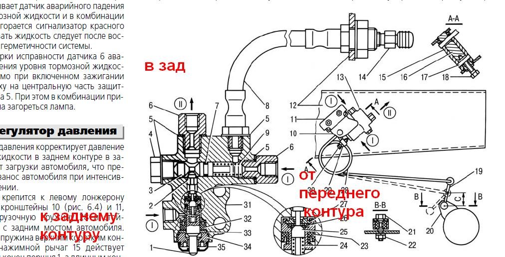

L2140 1 679 Опубликовано 13 октября, 2020 В 13.10.2020 в 14:35, Offroader сказал: Так а как его грамотно выкинуть ? установить ABS В 13.10.2020 в 14:35, Offroader сказал: Или я неправ ? на картинках схема не от газели Поделиться сообщением Ссылка на сообщение Поделиться на другие сайты
Offroader 39 Опубликовано 13 октября, 2020 не не абс мне ненужно. Я даже инжектор нехочу, никакой электроники. Думал что схема газели, в этой теме несколько страниц назад её привели Поделиться сообщением Ссылка на сообщение Поделиться на другие сайты
L2140 1 679 Опубликовано 13 октября, 2020 В 13.10.2020 в 14:57, Offroader сказал: не не абс мне ненужно тогда грамотно не получится. регулятор удаляется соединением двух трубок ,закрученных в него. Поделиться сообщением Ссылка на сообщение Поделиться на другие сайты
Offroader 39 Опубликовано 13 октября, 2020 А в чём будет неграмотность ? А есть заводские штуцера или переходники для этого ? Ну чтобы не придумывать и трубки соединить Поделиться сообщением Ссылка на сообщение Поделиться на другие сайты
rusgg 4 002 Опубликовано 13 октября, 2020 В 13.10.2020 в 14:50, L2140 сказал: на картинках схема не от газели Интернет штудируем,познаем новое. Есть схемы с тремя трубками в колдуне увы. Пропадают тормоза после неровной дороге если есть люфты в тормозных механизмах. Направляющие в скобах болтаются. Не отрегулирован ручник и колодки из за вибрации вдавливают поршни вместе с супер кольцами и появляется зазор. Поделиться сообщением Ссылка на сообщение Поделиться на другие сайты
L2140 1 679 Опубликовано 13 октября, 2020 В 13.10.2020 в 15:01, Offroader сказал: А в чём будет неграмотность ? регулятор стоит там не просто так. Его из технических средств заменят только АБС. В 13.10.2020 в 15:07, rusgg сказал: Есть схемы с тремя трубками в колдуне увы. на газели кроме регулятора "2141-3302" что-то применялось ещё? В 13.10.2020 в 15:01, Offroader сказал: А есть заводские штуцера или переходники для этого ? Ну чтобы не придумывать и трубки соединить есть Поделиться сообщением Ссылка на сообщение Поделиться на другие сайты

Offroader 39 Опубликовано 14 октября, 2020 Господа ничего не понял но тема очень интересная. :) так если таки три трубки то глушить нужно как я вот тут показал ? Ну тоесть вход и выход соединить а перед вообще заглушить . Верно ?? Поделиться сообщением Ссылка на сообщение Поделиться на другие сайты
L2140 1 679 Опубликовано 14 октября, 2020 В 14.10.2020 в 04:51, rusgg сказал: Ну вот же ты сам писал дак это СОБОЛЬ В 14.10.2020 в 04:59, Offroader сказал: так если таки три трубки то глушить нужно как я вот тут показал ? нет В 13.10.2020 в 14:50, L2140 сказал: на картинках схема не от газели Поделиться сообщением Ссылка на сообщение Поделиться на другие сайты
