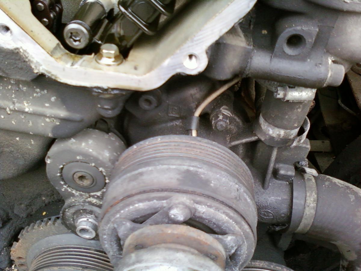

AVEKA 16 Опубликовано 28 апреля, 2013 Взялся поменять комплект привода ГРМ часть сделал и есть пару вопросов:1) на сколько нужна головка для шкива КВ?2) нужно ли снимать помпу и как подлезть к крепежу?3) нужно ли снимать автомат-натяжитель приводного ремня и как?4) что ещё нужно снять? ГУР? Гена?Ещё фото. Поделиться сообщением Ссылка на сообщение Поделиться на другие сайты
Crady 8 620 Опубликовано 28 апреля, 2013 AVEKA сказал: 1) на сколько нужна головка для шкива КВ? 2) нужно ли снимать помпу и как подлезть к крепежу? 3) нужно ли снимать автомат-натяжитель приводного ремня и как? 4) что ещё нужно снять? ГУР? Гена?1.на 362.нужно,иначе крышку не снять3 лучше снять,к крепежу помпы полазить удобней.в середине болт под 6 гранник4 не надо это трогать,если головку снимать не будешь.если со снятием гбц,то генератор надо открутить от головки и отодвинуть Поделиться сообщением Ссылка на сообщение Поделиться на другие сайты

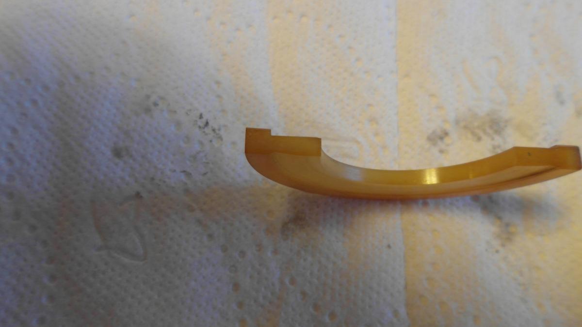

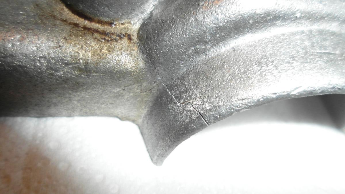

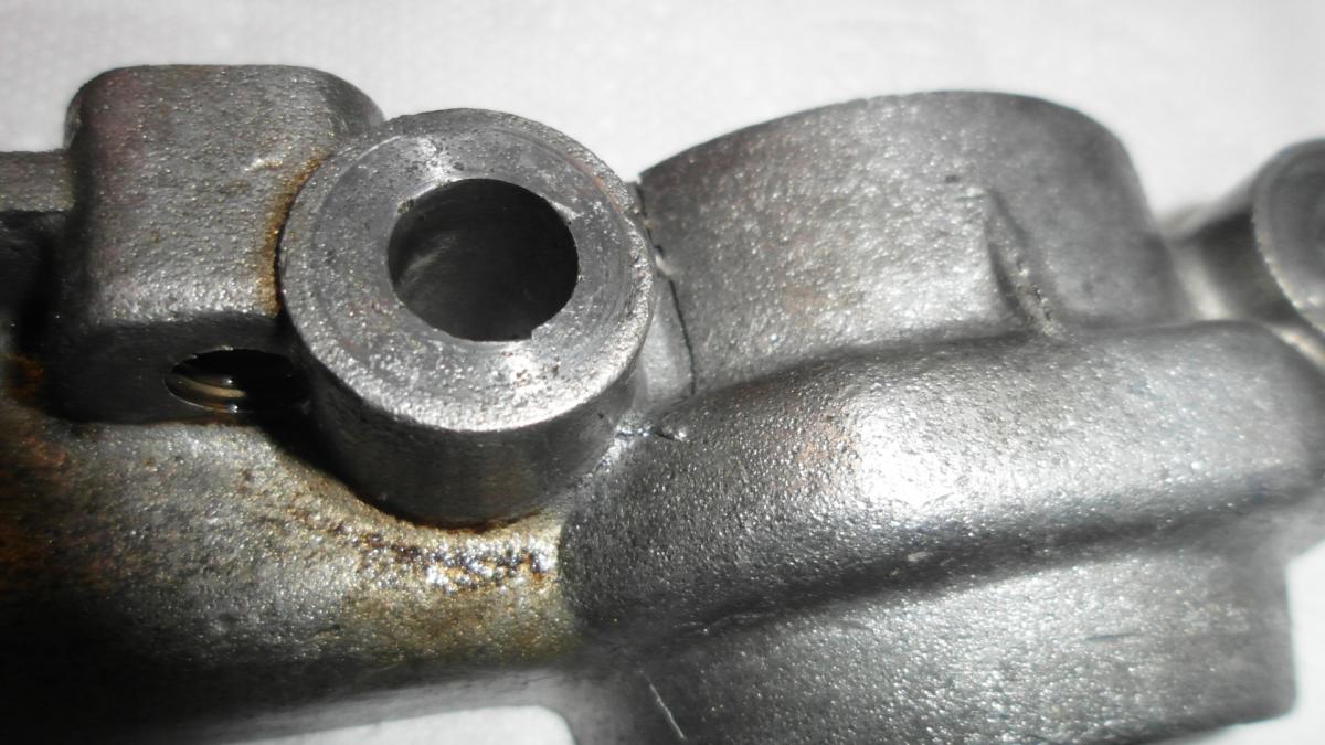

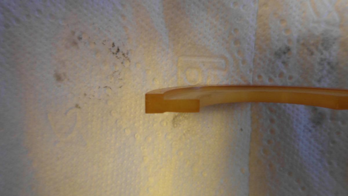

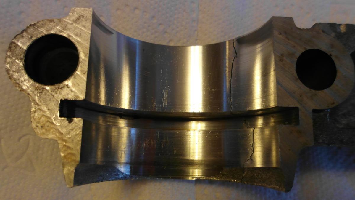

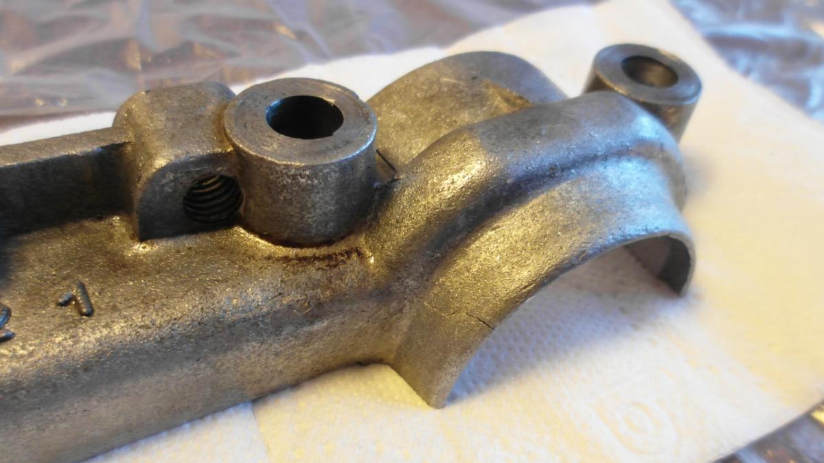

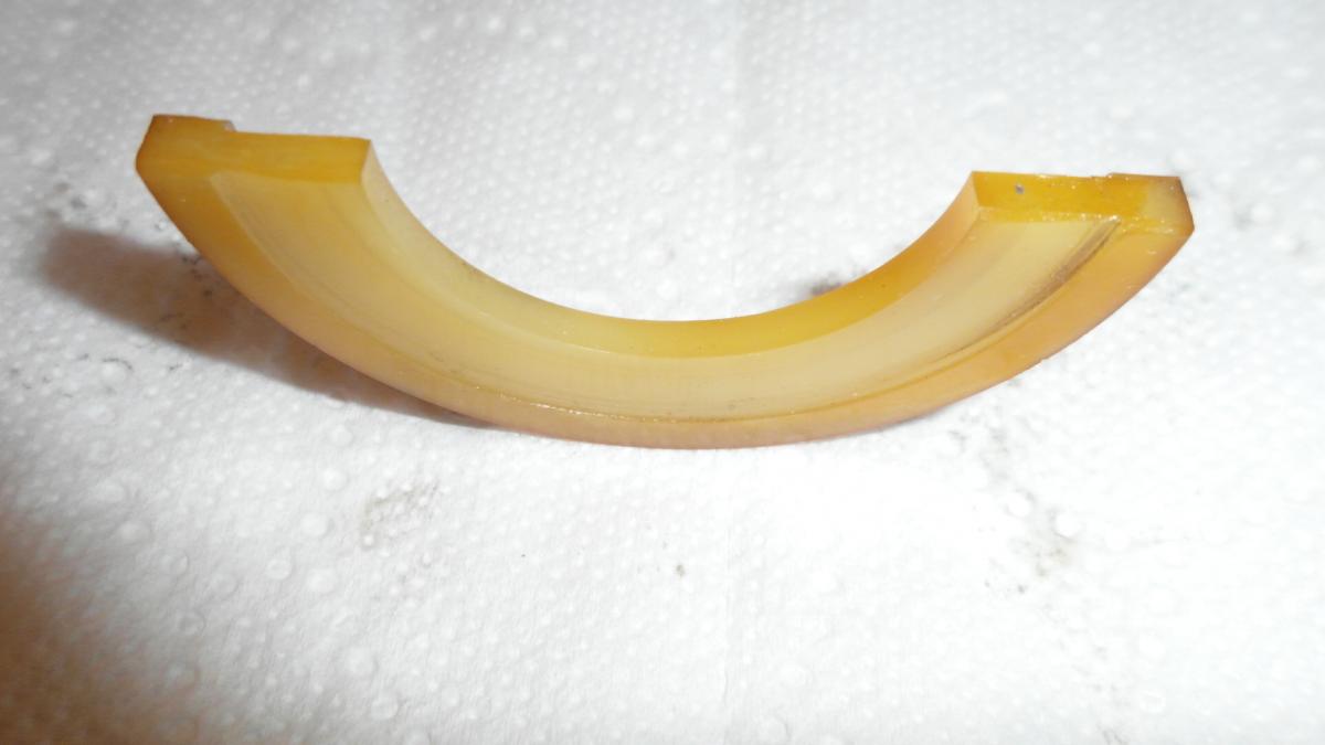

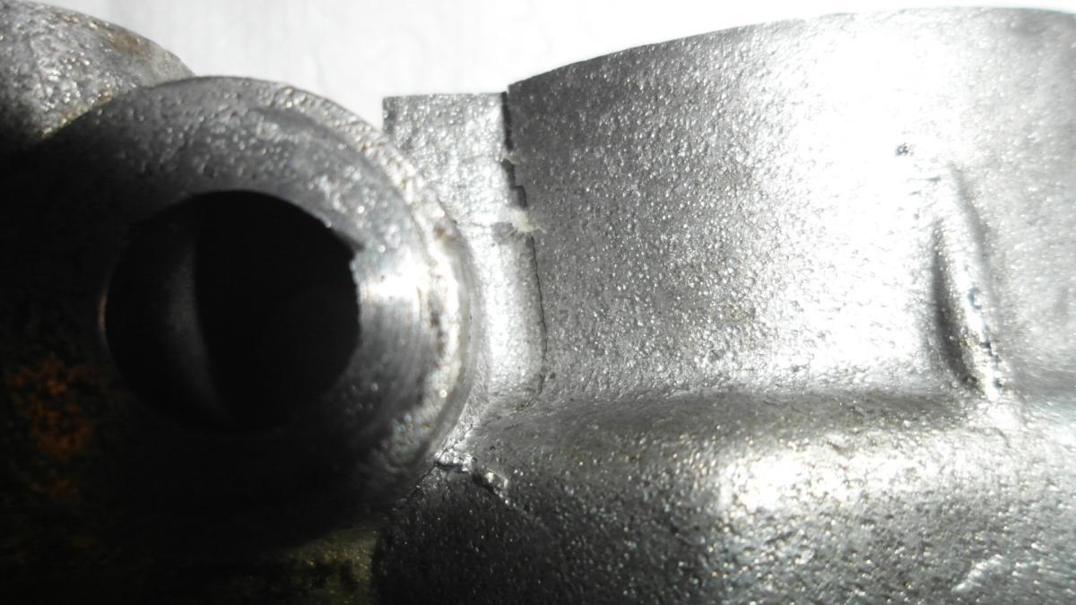

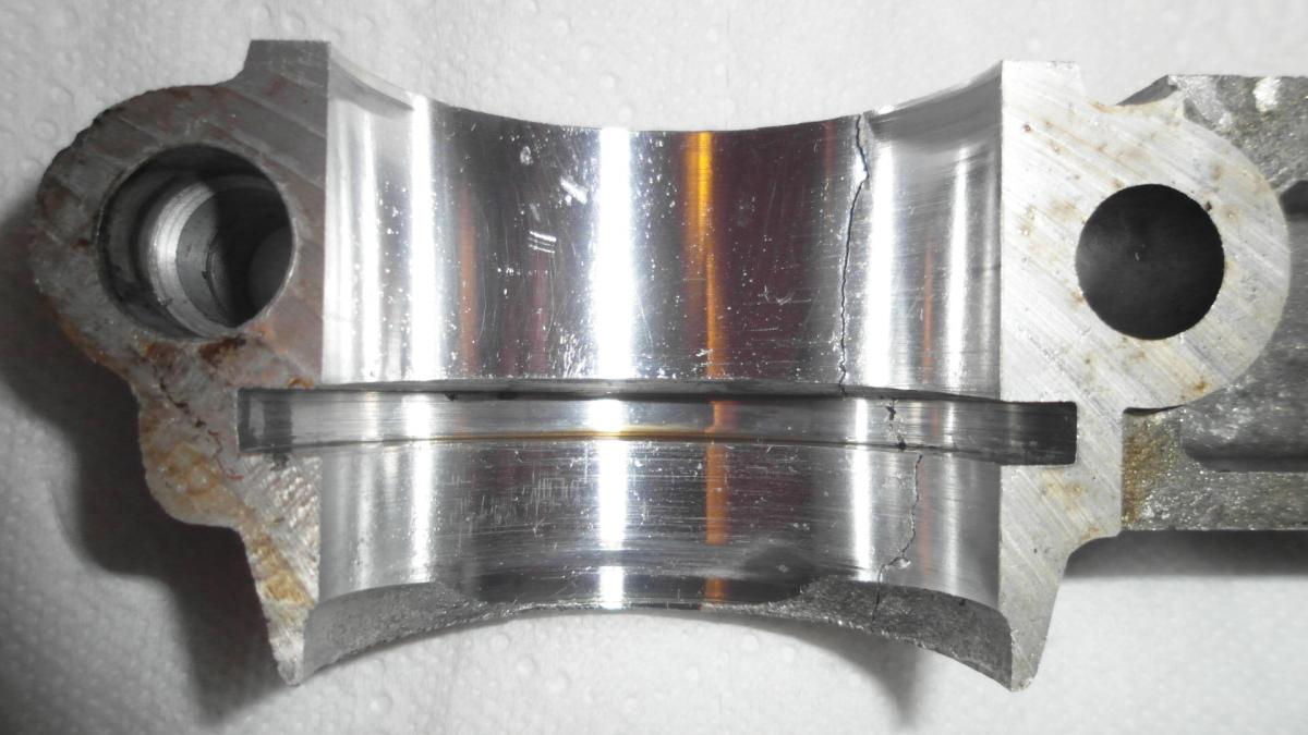

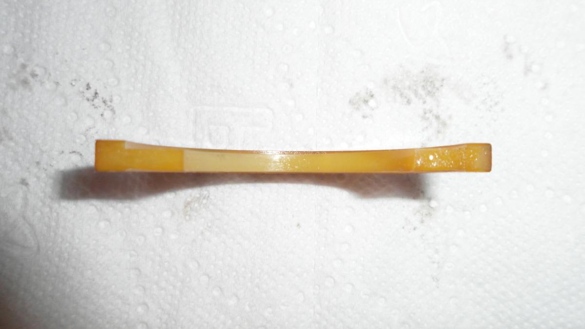

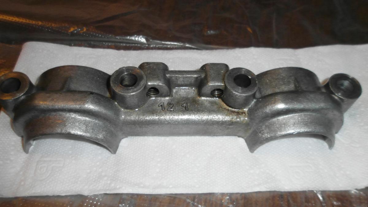

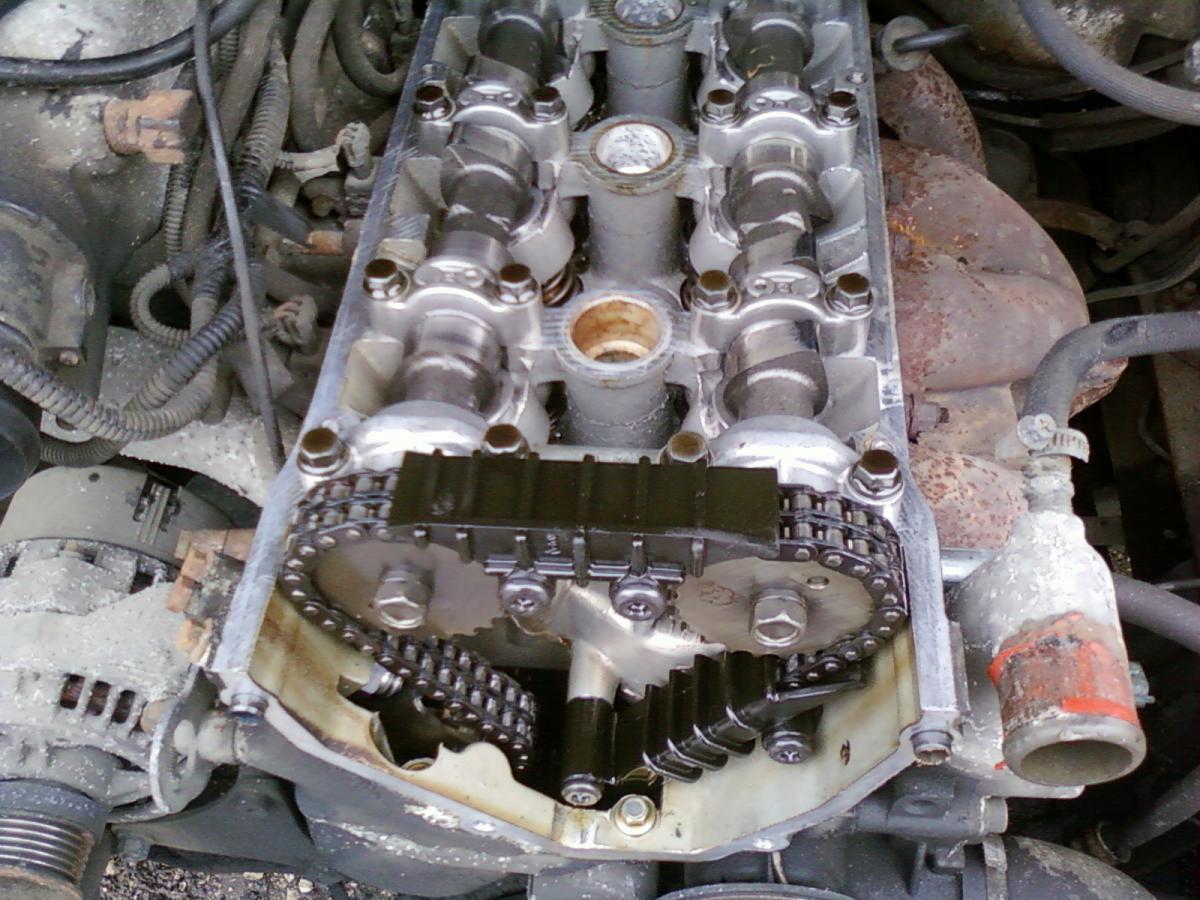

AVEKA 16 Опубликовано 29 апреля, 2013 Начну с предистории. Машина у меня недавно. Брал 2008г Соболь Тент 4,2м с пробегом 130т.км. по Москве у нашего соклубня. При покупке были два вопроса по двигателю: посторонний звук в передней верхней части ДВС и маргающая на ХХ лампа давления масла. Мною сразу были сделаны следующие выводы: замена комплекта ГРМ и установка типа выпавшей заглушки КВ. Машина отстояла зиму и вот дошли руки.Ну а теперь продолжим: крутя в голове мысль о падении давления решил взглянуть на опоры РВ. Взглянул. Фото ниже. Работы преостановил. Жду Ваших комментариев. Почему? Что делать? Разбирать ли далее или причина в этом? Или это следствие? Возможные пути ремонта?Заранее спасибо! Поделиться сообщением Ссылка на сообщение Поделиться на другие сайты
Crady 8 620 Опубликовано 29 апреля, 2013 AVEKA, корявый кто то собирал.давление в этом сдвоенном бугеле очень сильно падать может.там выход из блока,там же все разветвления.сточенные полукольца это фигня.а вот бугель тебе придётся искать Поделиться сообщением Ссылка на сообщение Поделиться на другие сайты
AVEKA 16 Опубликовано 29 апреля, 2013 Crady сказал: а вот бугель тебе придётся искатьА что он разве не с головкой вместе точится? Я разве не на голову попал? Поделиться сообщением Ссылка на сообщение Поделиться на другие сайты
Spas750 327 Опубликовано 29 апреля, 2013 В 29.04.2013 в 16:14, AVEKA сказал: Начну с предистории. Машина у меня недавно. Брал 2008г Соболь Тент 4,2м с пробегом 130т.км. по Москве у нашего соклубня. При покупке были два вопроса по двигателю: посторонний звук в передней верхней части ДВС и маргающая на ХХ лампа давления масла. Мною сразу были сделаны следующие выводы: замена комплекта ГРМ и установка типа выпавшей заглушки КВ. Машина отстояла зиму и вот дошли руки.Ну а теперь продолжим: крутя в голове мысль о падении давления решил взглянуть на опоры РВ. Взглянул. Фото ниже. Работы преостановил. Жду Ваших комментариев. Почему? Что делать? Разбирать ли далее или причина в этом? Или это следствие? Возможные пути ремонта?Заранее спасибо!Вскрывай дальше, думаю давленияиз за этого сильно не упадет, стучать практически не должно, т.к. это первая шейка, с одной стороны распред натянут цепью, с другой бугель, если бы следующие бугеля, то стучали. Раз разбери, проверь что именно заменить и потом еще долго проездиеш, а счас одно, через месяц еще косяк выплывет. Поддон не долго снять. В 29.04.2013 в 16:22, AVEKA сказал: А что он разве не с головкой вместе точится? Я разве не на голову попал?Бугеля есть отдельно, но продают комплектом и их подгонять надо, поисщи у ремонтников, у меня к примеру пару комплектов б.у. валяется, головы на метал здаем, а это оставляю. 1 Поделиться сообщением Ссылка на сообщение Поделиться на другие сайты
AVEKA 16 Опубликовано 29 апреля, 2013 Spas750 сказал: у меня к примеру пару комплектов б.у. валяетсяНе найду вышлешь :) Поделиться сообщением Ссылка на сообщение Поделиться на другие сайты
victor5116 300 Опубликовано 29 апреля, 2013 (изменено) В 29.04.2013 в 16:22, AVEKA сказал: А что он разве не с головкой вместе точится? Я разве не на голову попал?Если кто знакомый через Иваново поедет могу отдать, на работе валяется два: один новый другой б/у. Если надо тел. в личку могу скинуть.Давление может еще теряться на втулке промвала, но сначала это устрани. Изменено 29 апреля, 2013 пользователем victor5116 Поделиться сообщением Ссылка на сообщение Поделиться на другие сайты
AVEKA 16 Опубликовано 29 апреля, 2013 Spas750 сказал: Бугеля есть отдельно, но продают комплектомВот нашел, но они как раз без сдвоенной идутhttp://np26.ru/othr/catalog/86/10008/ victor5116 сказал: Если кто знакомый через Иваново поедет могу отдать, на работе валяется дваБыло бы круто! Но... никого нет.Если с автобусником на Щелковский автовокзал. Номер автобуса и тел. водителя например. Поделиться сообщением Ссылка на сообщение Поделиться на другие сайты
