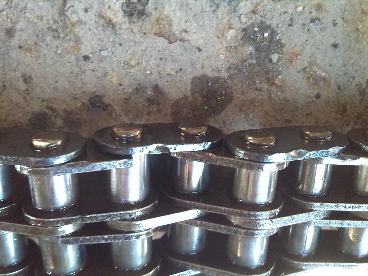

AVEKA
Всем привет. Сегодня на пробеге 140 000км на ходу рывок, загорелась лампа масла, пропала тяга.
При снятой маслозаливной крышке кручу стартер - вижу, валы стоят.
Что, цепь оборвало чтоли? Никаких предпосылов не было.
Подскажите какая вероятность что клапана целы? И как проверить?

AVEKA

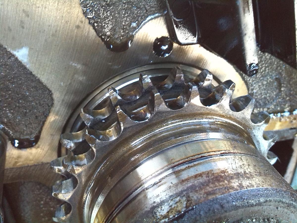

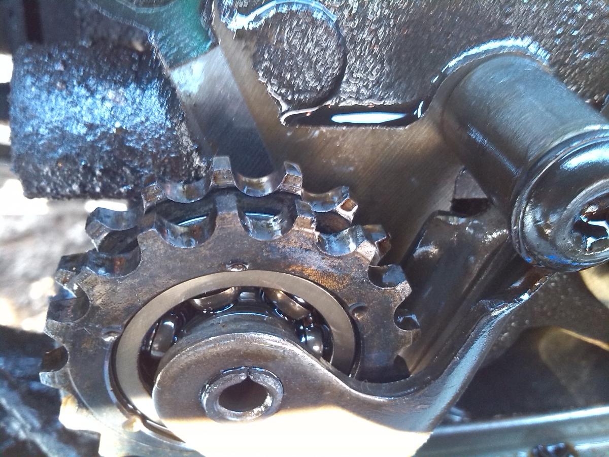

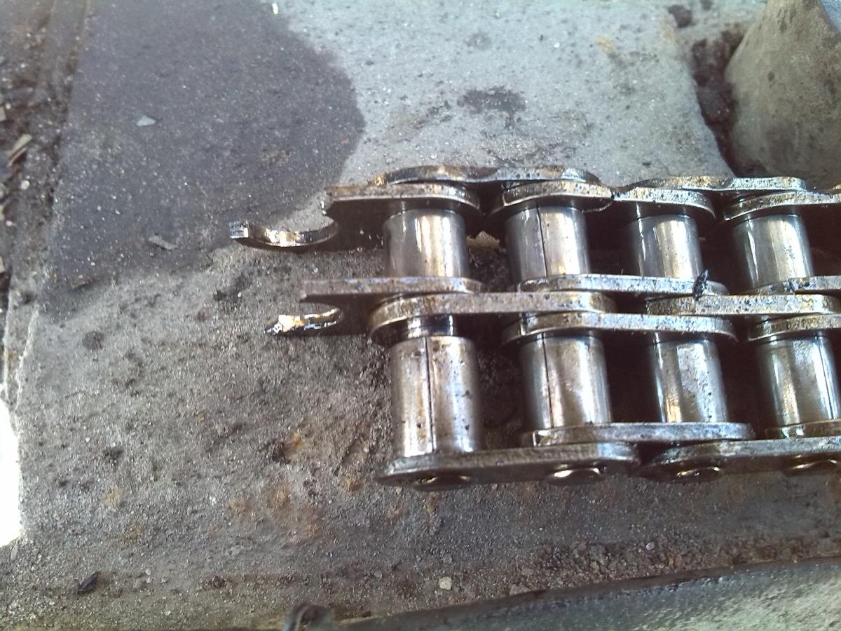

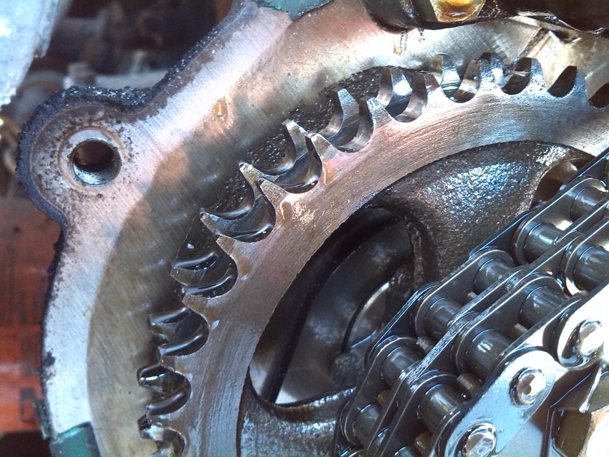

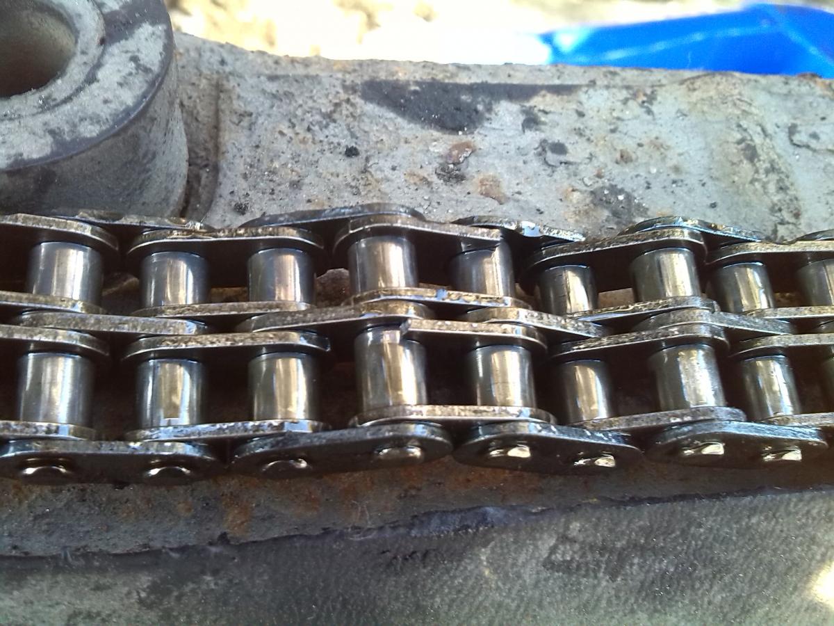

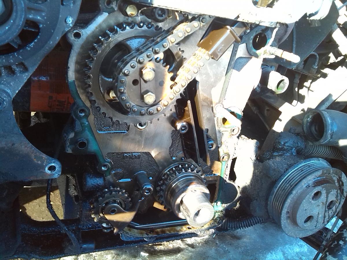

Разобрал. Порвало нижнюю цепь, всё остальное выглядит новым (140 000км). Цепь вся какая-то потресканная с выпавшими кусочками, что с ней? Менять комплект?
И ещё вопрос - когда снимал шкив вбивал широкое зубило между шкивом и крышкой, и часть шкива что на резинке чуть придвинулась к основной части. Шкив менять?
Жду советы.

ded
просто меняй цепи и собирай все в зад. Если есть деньги и время, то лучше взять цепи комплектом Е-4(зубчатопластинчатые). Они работают на много тише и приятнее. З\
Задний демпфер со шкива можно снять и без него поставить, или купить новый На этом демпфер слезет и начнет тереть крышку.
 Если снимешь, то зажгание выставляется по 20 зубу от выреза против часовой. 20 зуб на против ДПКВ.
Crady
  AVEKA сказал:
менять ВСЁ.от цепей до звёзд.поменяешь одни цепи.не исключён вариант что опять в скорости будешь менять.
  AVEKA сказал:
содрать демпфер вообще и ездить.цена за эту железку почти 2 рубля.
