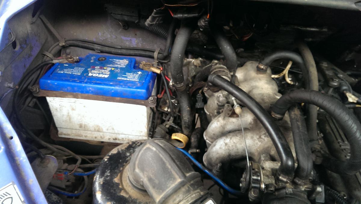

Kos939 6 Опубликовано 16 апреля, 2015 а можно просто в рессивер штуцера врезать,сверлить меньше, этот вариант, будет так норм работает?? Поделиться сообщением Ссылка на сообщение Поделиться на другие сайты
Crady 8 621 Опубликовано 16 апреля, 2015 Kos939 сказал: этот вариант, будет так норм работает??будет.будет..главное взять из общего объёма,а не из коллектора на один цилиндр.а проще впуск прикрутить от Е2,там ещё меньше работы.тебе по сути ветвь рхх восстановить надо и на регулятор давления.посмотри на картинках по е2. Поделиться сообщением Ссылка на сообщение Поделиться на другие сайты
Kos939 6 Опубликовано 16 апреля, 2015 у меня щас вот так, зачем тогда те ребята сверлили в рессивере отверстия?? вы говорите нижнюю часть от евро 2 купить?? так там же в блоке нет отверстий этихи сказали еще дмрв от евро 2 нужен, у меня щас евро 3 Поделиться сообщением Ссылка на сообщение Поделиться на другие сайты
Crady 8 621 Опубликовано 16 апреля, 2015 Kos939, куда идут самодельные шланги?от рессивера и дальше..? Поделиться сообщением Ссылка на сообщение Поделиться на другие сайты
Crady 8 621 Опубликовано 16 апреля, 2015 у е2 в коллекторе есть доп трубка,от каналов ХХ к РХХ,в Е3 её нет.там хх поддерживается заслонкой.и соответственно в коллекторе Е3 этих каналов то же нет.смысл всей твоей операции восстановить канал хх в коллекторе,подключить его рдт и рхх. Поделиться сообщением Ссылка на сообщение Поделиться на другие сайты
Kos939 6 Опубликовано 16 апреля, 2015 стоит 3 ник и смыкается с трубкой рхх, примерно понял, так а дмрв евро 2 нужен мне?? мозги и проводка евро 2 у меня Поделиться сообщением Ссылка на сообщение Поделиться на другие сайты
Crady 8 621 Опубликовано 16 апреля, 2015 (изменено) Kos939 сказал: так а дмрв евро 2 нужен мне??ДА!у тебя вся система управления и датчики должны остаться от Е2. Изменено 16 апреля, 2015 пользователем Crady Поделиться сообщением Ссылка на сообщение Поделиться на другие сайты
