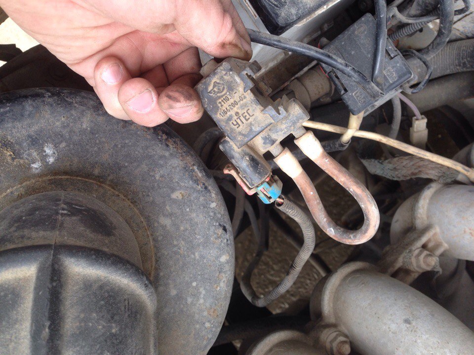

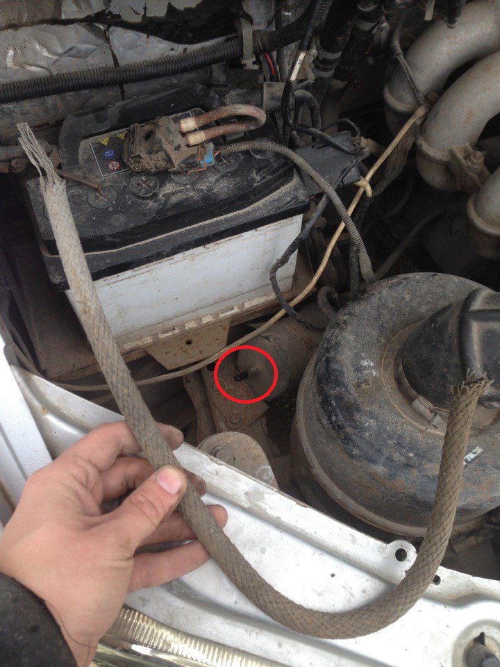

2752SOBOL 1 Опубликовано 8 апреля, 2017 Извините за возможно тупые вопросы, но реально незнаю... Нашел под капотом, датчик абсорбера, куда его крепить?пока осматривал датчик, увидел шланг, сполз с фильтра(что за фильтр?), а другой конец шланга никуда небыл заведен Поделиться сообщением Ссылка на сообщение Поделиться на другие сайты
Gazecus59 633 Опубликовано 8 апреля, 2017 Извините за возможно тупые вопросы, но реально незнаю... Нашел под капотом, датчик абсорбера, куда его крепить?пока осматривал датчик, увидел шланг, сполз с фильтра(что за фильтр?), а другой конец шланга никуда небыл заведеноткуда узнал что это адсорбер? Поделиться сообщением Ссылка на сообщение Поделиться на другие сайты
Crady 8 611 Опубликовано 8 апреля, 2017 Нашел под капотом, датчик абсорбера, куда его крепить?на самой банке абсорбера крепёж,должен быть по сценарию. увидел шланг, сполз с фильтра(что за фильтр?), а другой конец шланга никуда небыл заведена вот этот "тюнинг" по ходу и является у тебя абсорбером,точней фильтром вентиляции бака. Поделиться сообщением Ссылка на сообщение Поделиться на другие сайты
газель2005 2 668 Опубликовано 8 апреля, 2017 на самой банке абсорбера крепёж,должен быть по сценарию.Должен помнить.На 405 е-3 отдельно крепление идет. Поделиться сообщением Ссылка на сообщение Поделиться на другие сайты
Crady 8 611 Опубликовано 8 апреля, 2017 Должен помнить.мотора уж давно нет. :D а так да,на лонжероне железка.редко машины встречаются,которые ещё евро 3.. :rolleyes: обычно эта вся эко приблуда или удалена,или заглушена Поделиться сообщением Ссылка на сообщение Поделиться на другие сайты

2752SOBOL 1 Опубликовано 8 апреля, 2017 откуда узнал что это адсорбер?надпись УТЕС на фото, и яндекс картинки :rolleyes: Поделиться сообщением Ссылка на сообщение Поделиться на другие сайты
t-r-a-k-t-a-r 257 Опубликовано 8 апреля, 2017 мотора уж давно нет. :D а так да,на лонжероне железка.редко машины встречаются,которые ещё евро 3.. :rolleyes: обычно эта вся эко приблуда или удалена,или заглушенаВот не помню,но каааца у меня этот клапан прям на адсорбере стоит. Поделиться сообщением Ссылка на сообщение Поделиться на другие сайты
Crady 8 611 Опубликовано 8 апреля, 2017 Вот не помню,но каааца у меня этот клапан прям на адсорбере стоит.там было крепление то ли в двух,то ли в трёх вариантах.были банки с углём на которых был отлит штырь,было крепление на лонжероне и было крепление приваренное(или на болтике,не помню точно) к креплению самой банки с углём.такое впечатление,что было,то и лепили . :D смысл один,клапан стоит в непосредственной близости от этой "чёрной загадочной штуки",практически над ней Поделиться сообщением Ссылка на сообщение Поделиться на другие сайты

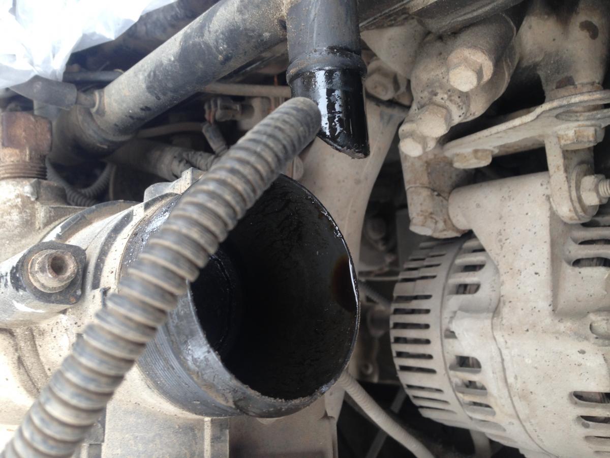

2752SOBOL 1 Опубликовано 9 апреля, 2017 очередная проблема, решил поменять ремень, для удобства открутил от дроселя патрубок..а там :( Поделиться сообщением Ссылка на сообщение Поделиться на другие сайты
Crady 8 611 Опубликовано 9 апреля, 2017 а тама чё там страшного?промыть очистителем карба,поставить новую диафрагму в клапаную крышку.так то копится конденсат и ветвь вентиляции картера туда выведена.так что ТАМ ничего страшного и сверх естественного. 1 Поделиться сообщением Ссылка на сообщение Поделиться на другие сайты
