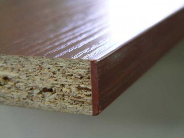

К сожалению, фотку выложить не получится. Покупали торцевую ленту в магазине. Клеили утюгом на мебельный щит. Получилось чуть шире чем надо. Взял новый канцелярский нож и отрезал примерно 1 мм. Было не особо заметно. Главное что-бы торец был ровный, т.к. он выполняет функцию направляющей для ножа. Там где было ровно было не заметно, а где не очень ровно получилось соответственно тоже не очень.
Использовали такой:
Получилось примерно вот так:

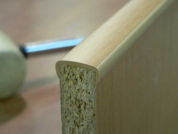

А еще можно попробовать пластиковые С-образные кромки:
Изменено пользователем r76r
karell
Я именно про С-образные и говорю. Они под 16-ти миллиметровую плиту.

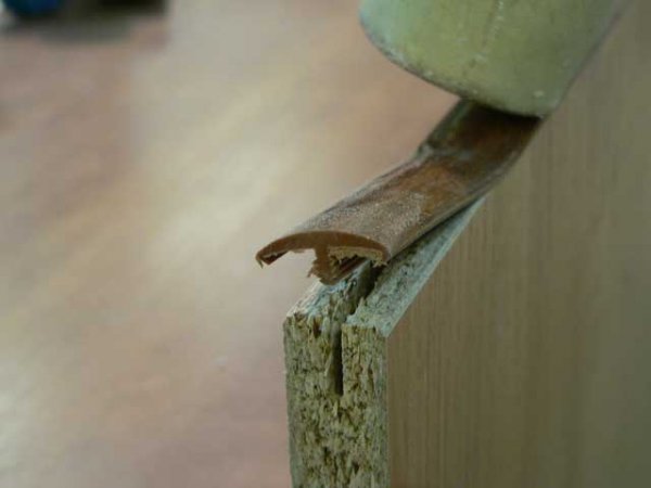

Я столик на катер делал тоже из фанеры15мм.но только кромку брал Т-образную-пропил делал чуть ниже на столике и все отлично!еще кстати врезал подстаканники (от компьютерного стола заглушка для сетевого кабеля(ободок)) они в цвет ламината есть!стаканы на любой волне держатся!!!
Тоже вариант.

А в торец врезать Т-образную торцовку думал. Но она тоже под плиту 16 мм.. Тоже подрезать придётся. Да и ровно фрезой пропилить паз не легко. Хотя и возможно.

Они бывают [ -образные и Г-образные,на моем фото Г -образный.

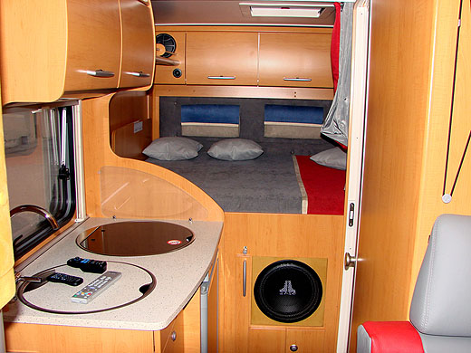

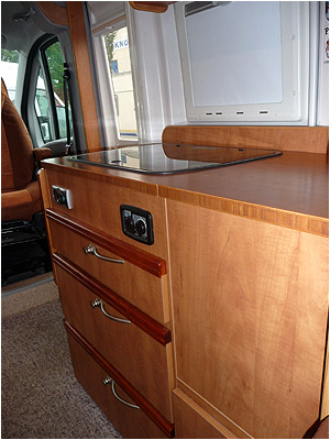

А вот один из моих вариантов, правда доработано не до конца, но основные принципы уже видны. Вопрос с туалетом пока не решен, но то, что делать его надо - это факт. (При разработке планов были использованы в т.ч. и наработки karell-а)
Улдис
Салон видимо Газелевский... Сейчас пороюсь у себя в галерее,что нибудь скину из VW T 3;4 и от Форда
