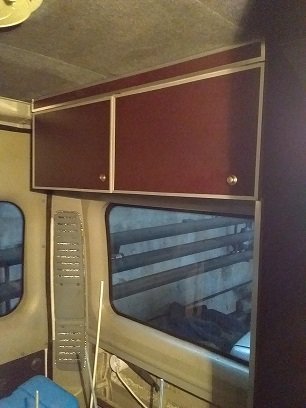

эдич 3 212 Опубликовано 25 марта, 2021 (изменено) Возобновил я постройку своего кемпера. После болезни очень тяжело работа шла, быстро зарядка садилась, работал с перерывами. Сейчас лучше стало, так быстро уже не сажусь. Все равно очень много возни. Подгонка, подточка, выправление и т.д.. В магазине мебельной фурнитуры меня уже по имени знают. Изменено 25 марта, 2021 пользователем эдич Поделиться сообщением Ссылка на сообщение Поделиться на другие сайты
эдич 3 212 Опубликовано 25 марта, 2021 Пока все выглядит так. Пока все грязное, не мытое. По окончании будет общая мойдодырина. 2 Поделиться сообщением Ссылка на сообщение Поделиться на другие сайты

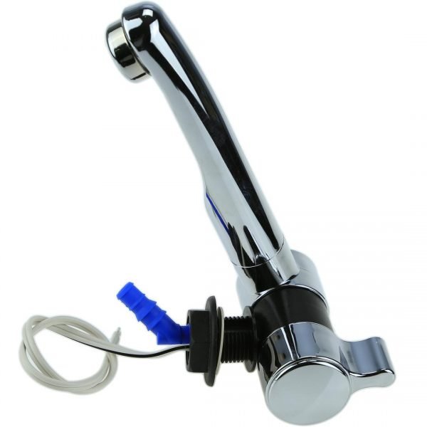

эдич 3 212 Опубликовано 26 марта, 2021 В 26.03.2021 в 04:47, rusgg сказал: @эдич что это такое,интернет не знает. Вот они, удобно. Поделиться сообщением Ссылка на сообщение Поделиться на другие сайты
rusgg 4 002 Опубликовано 26 марта, 2021 (изменено) Кран на кухню Comet London. На холодную воду. С электрическим выключателем. Опускающаяся лейка. — Микропереключатель: 3А, 12В; — Под отверстие: Ø 22 мм; — Длинна лейки: 25 мм; — Длина кабеля: 30 см; — Длинна фиксирующей части под столешницу: 25 мм; — Максимальное давление воды: 3 бар; https://retrailer.ru/store/kran-vodoprovodnyj/ Видимо в душе тоже с включателем. Цены у них конские. Изменено 26 марта, 2021 пользователем rusgg Поделиться сообщением Ссылка на сообщение Поделиться на другие сайты
Volk8181 247 Опубликовано 26 марта, 2021 В 26.03.2021 в 04:43, эдич сказал: У меня краны воды с реостатами. то есть вместо вентеля, стоит реостат, а посмотришь вроде вентель. Очень удобно Интересный вариант. Реостат не сгорит от длительного включения? Поделиться сообщением Ссылка на сообщение Поделиться на другие сайты
rusgg 4 002 Опубликовано 26 марта, 2021 В 26.03.2021 в 08:28, Volk8181 сказал: Интересный вариант. Реостат не сгорит от длительного включения? Не реостат там, обычный выключатель на 3 ампера, через реле надо подключать Поделиться сообщением Ссылка на сообщение Поделиться на другие сайты

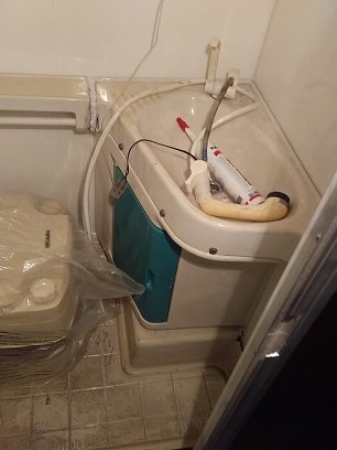

эдич 3 212 Опубликовано 26 марта, 2021 Душевую кабину я покупал вместе с кранами. Еще не подключал. На тестере проверял, меняется напряжение. Это сделано для экономии воды. Поделиться сообщением Ссылка на сообщение Поделиться на другие сайты
rusgg 4 002 Опубликовано 26 марта, 2021 Для включения насоса Поделиться сообщением Ссылка на сообщение Поделиться на другие сайты

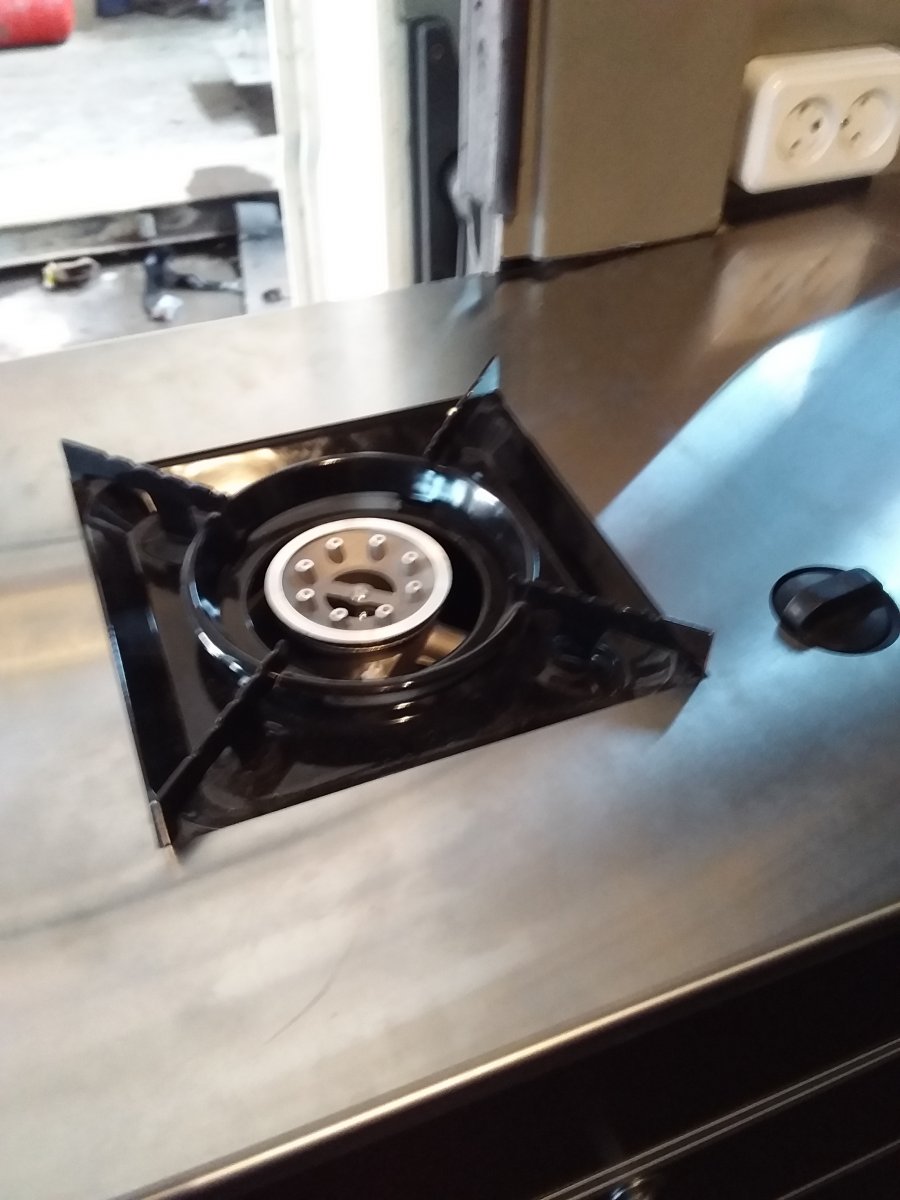

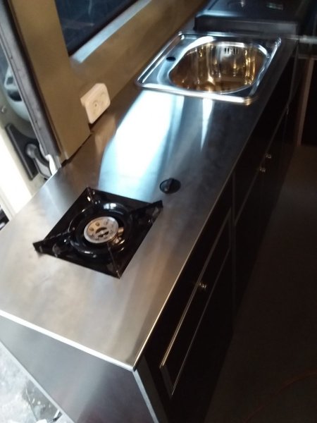

эдич 3 212 Опубликовано 5 апреля, 2021 Вот такая у меня столешница из нерж.. Узнаете печку? 1 Поделиться сообщением Ссылка на сообщение Поделиться на другие сайты

Татарин 7 169 Опубликовано 5 апреля, 2021 В 05.04.2021 в 12:50, эдич сказал: Вот такая у меня столешница из нерж.. Пристенного плинтуса нехватает.Затекать будет.Хоть-бы невысокий ,но нужно.По любому что-то прольётся.Это-ж кухня.Баба-растыка, что-нибудь да опрокинет. Поделиться сообщением Ссылка на сообщение Поделиться на другие сайты
