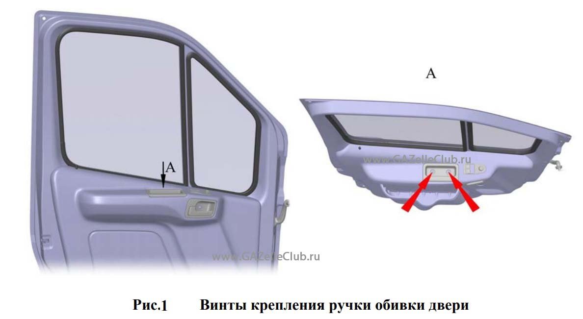

- открутить два винта крепления ручки двери к кронштейну (рис. 1);

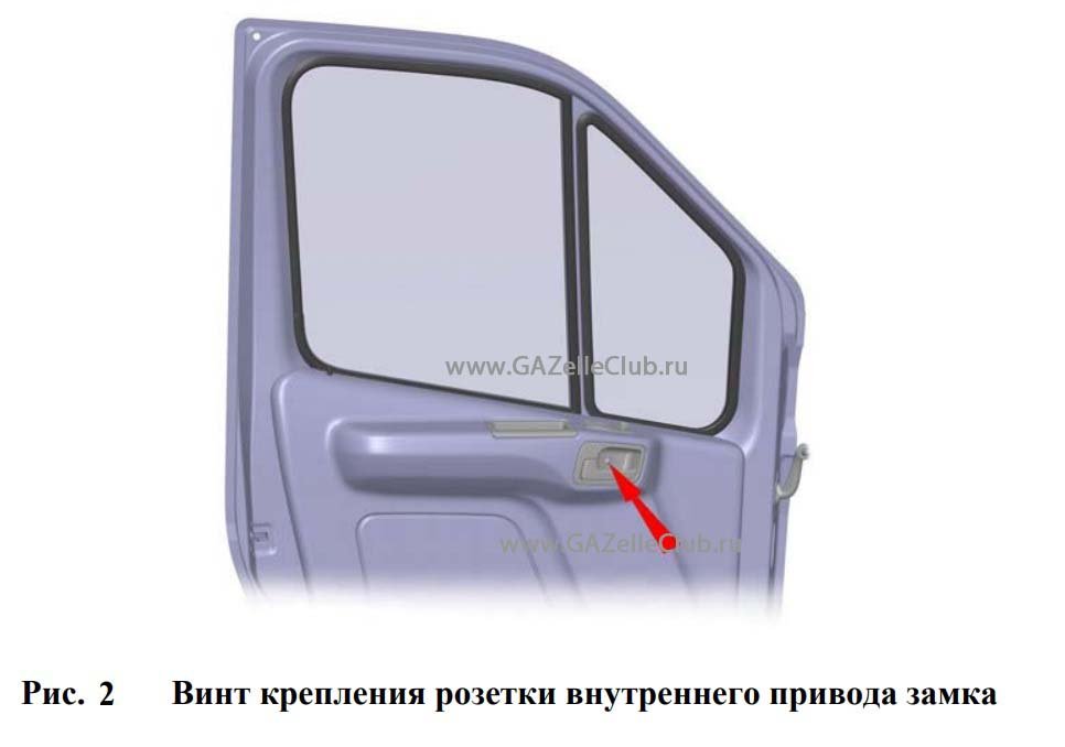

- обкрутить болт крепления накладки ручки замка к кронштейну (рис. 2);

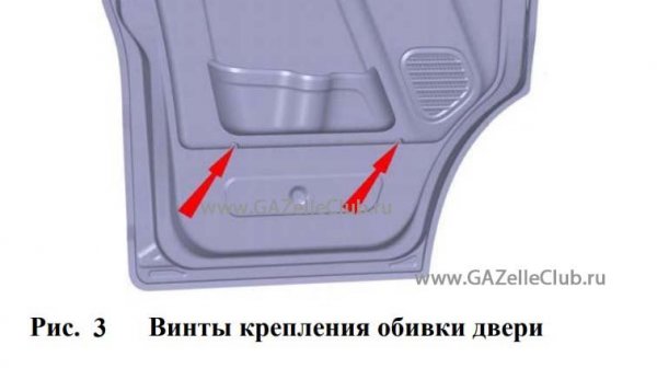

- открутить два винта крепления обшивки к двери (рис. 3), расположенные в её нижней части;

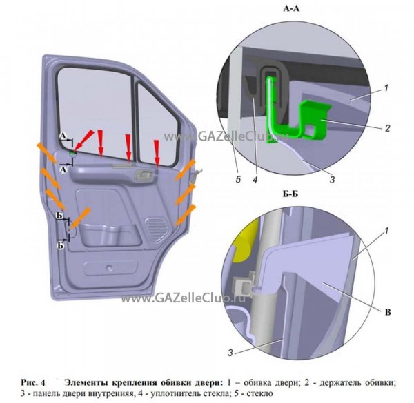

- сдвинув обшивку вверх, вынуть верхнюю часть из четырех креплений 2 (рис. 4), и вывести из обшивку зацепления с дверью семь выступов В, расположенных по бокам обшивки;
