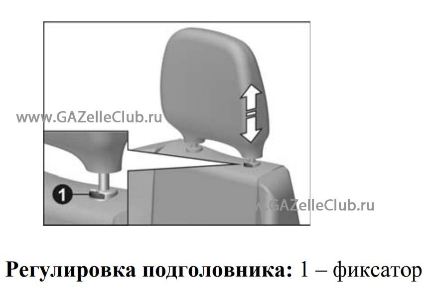

    Подголовник сиденья регулируется только по высоте. Для его регулировки необходимо нажать на фиксатор 1 (см.рисунок ниже)  удерживая его, отрегулировать подголовник по высоте.
    регулировка подголовника
