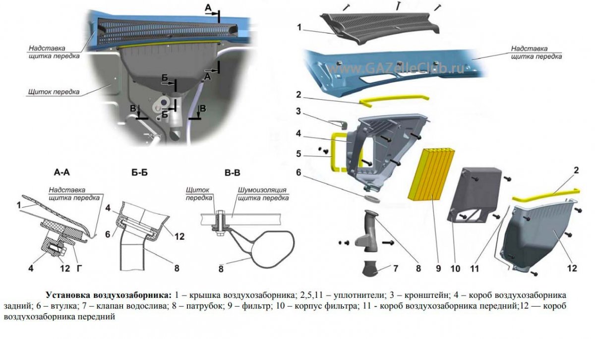

Замена фильтра воздухозаборника.
Замена фильтра воздухозаборника отопителя производится в следующей последовательности:
- снять пластиковый короб 12 (рис. ниже) с втулки 6 патрубка и двух штырей Г заднего короба 4, предварительно необходимо отвернув пять винтов крепления передней крышки воздухозаборника к заднему коробу;
- снять в сборе корпус 10 вместе с фильтром 9, для этого отвернуть все четыре болта крепления корпуса фильтра к заднему коробу;
- вынуть старый фильтр из корпуса;
- очистить поверхности все корпуса фильтра от пыли и грязи;
- проверить уплотнители, в случает разрыва их необходимо заменить;
- установить новый фильтр в корпус;
- установить корпус вместе с фильтром и затянуть болты крепления;
- установить переднею часть короба на заднею, совместив паз короба со втулкой водослива и затянуть все болты крепления переднего короба.
