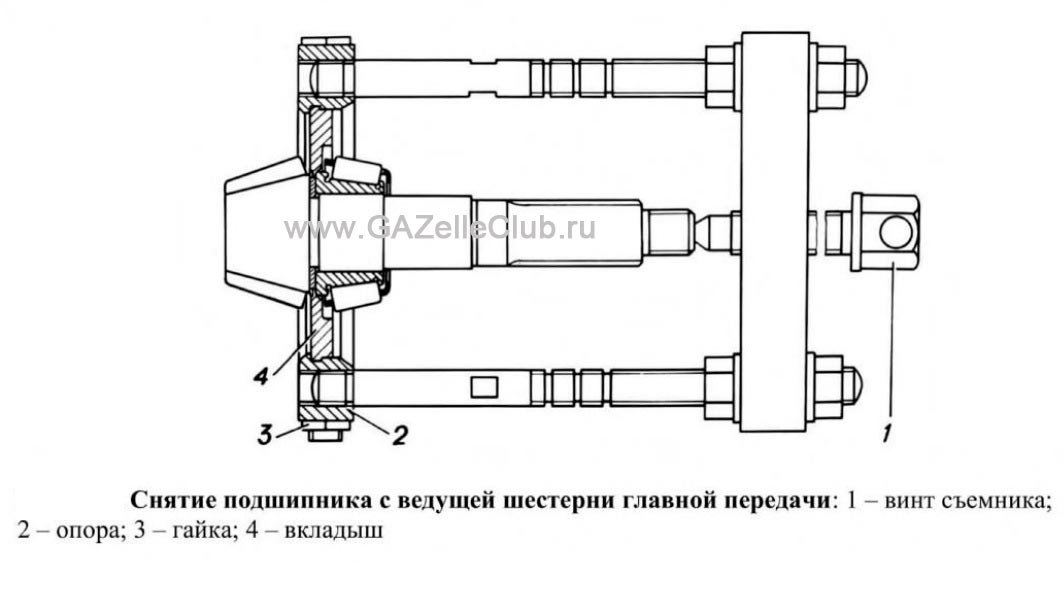

- вынуть втулку подшипников распорную и выпрессовать кольцо заднего подшипника внутреннее у ведущей шестерни сделать это можно специальным съемником, таким как на рисунке ниже. Чтобы заплечики вкладышей 4 плотно соединились между обоймой шестерней и подшипника, нужно опоры 2 сжать винтами с гайками 3. Произвести снятие внутреннего кольца подшипника с помощью вращения винта 1;
