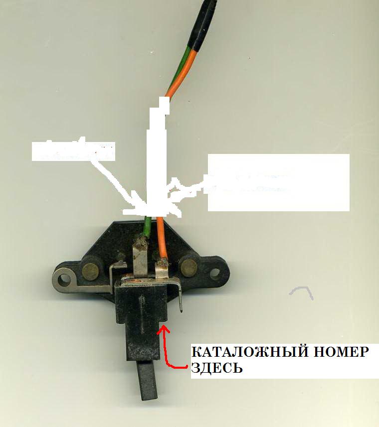

сфоткай покажи вид со стороны диодного моста
6puket
  В 10.02.2014 в 17:13, мегавольт1 сказал:
со стороны нету... есть только такая
мегавольт1
  В 10.02.2014 в 18:22, 6puket сказал:
у тебя стандартные щётки газелевские католожный номер РА66-GF30
